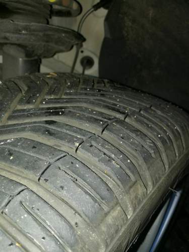

Schaden an CrossClimate+
bevor ich beim Reifenhändler vorstellig werde:
Hat das schon mal jemand gesehen.
Michelin CrossClimate+ 225/45 R18 - Laufleistung ca. 5500Km
Schaden nur an der Vorderachse äußere Lauffläche
Viele Grüße
Img-20200203
Die Montage etc. ist ja nicht Teil des Problems, deswegen zahlt Michelin das nicht.

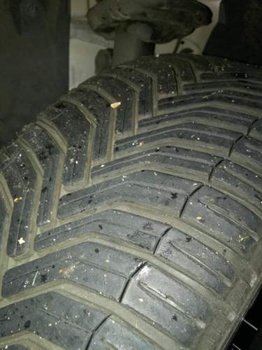

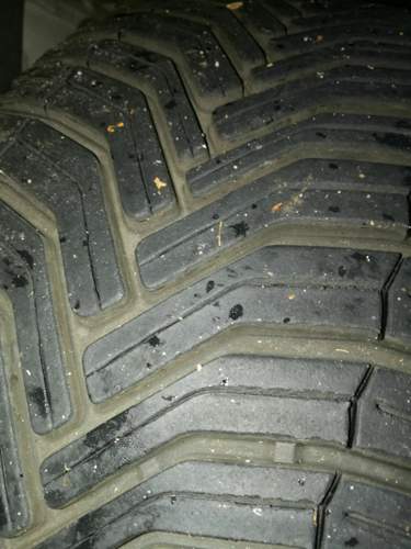

Kurzer Zwischenbericht:
Gestern hatte ich ein Vorführtermin beim Außendienstmitarbeiter von Michelin.
Ich bekam immer nur zu hören: "Sowas habe ich auch noch nicht gesehen, da ist bestimmt die Spur falsch eingestellt!"
Es wurden wieder Bilder gemacht und die Reklamation ging ihren Weg zu Michelin.
Jetzt warte ich auf einen Anruf, wie es denn jetzt weiter geht.
Ich hänge wieder Bilder an, die ca. 300km älter sind. Man kann jetzt diese Ausfransungen schon an der nächsten Profilblockreihe sehen.
Img-20200311
Img-20200311
Img-20200311
Danke für den Zwischenbericht.
Der Reifen sieht viel älter als 300 km aus. Ich meine arg mitgenommen. 🙁
Nutzt sich das Profil denn auch ungleichmäßig ab?
Wenns an der Fahrwerkseinstellung liegt, dann ists ja deine Sache und Michelin ist fein raus.
Hat man da nach einer Vermessung gefragt oder diese gefordert?
Das Auto ist laut TE bereits dreimal vermessen worden I.O.
Die Reifen sind mitlerweile fast 5,5 Tausend KM gelaufen.
Da sollte Michelin sich wirklich schämen, wenn Das stand
der Technik sein soll.
Vermutlich ist die Gummimischung nicht standfest genug,
würde ich jetzt vermuten. Warum, sollte Michelin nennen.

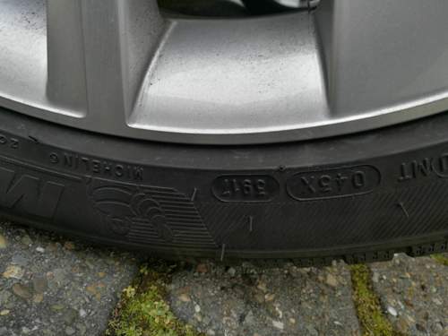

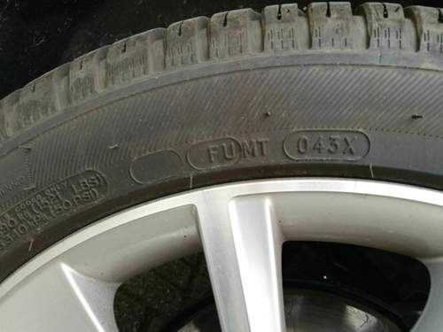

Vergleich mal die ganze DOT Nummer (nicht nur sie Datumsziffern).
Hallo @Holldoll,
Es ist äußerst erfreulich, das Michelin so reagiert hat. Wenn Du umsteckst,
wird man ja sehen, wie sich die anderen Zwei auf der Vorderachse machen.
Dann wird man sehen, ob es der "Einzelfall" war oder ob es die Serie ist.
Theoretisch könntest Du dann wieder reklamieren, was man nicht hoffen
möchte. Alles Gute und Danke für Deine Mühe. Gruss aus B..........
ich habe erst jetzt Zeit gefunden, die DOT-Nummern zu vergleichen.
Bei zwei Reifen erkennt man: FU MT 043X
Bei den anderen zwei: FU MT 043X 3917
Ich denke, alle vier Reifen sind von der gleichen Charge.
