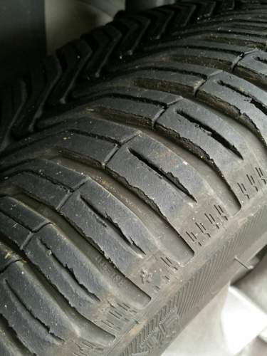

Schaden an CrossClimate+
bevor ich beim Reifenhändler vorstellig werde:
Hat das schon mal jemand gesehen.
Michelin CrossClimate+ 225/45 R18 - Laufleistung ca. 5500Km
Schaden nur an der Vorderachse äußere Lauffläche
Viele Grüße
Img-20200203

@Wotan7 schrieb am 4. Februar 2020 um 10:13:23 Uhr:
Solcher Abrieb gibt‘s auch bei vielen engen Kurven wie Hofeinfahrt, Parkhäusern, Tiefgaragen usw.
Kann ich mir nicht vorstellen.
Das gezeigte Abriebbild ist eindeutig höheren Geschwindigkeiten als Schrittgeschwindigkeit geschuldet.

Wenn die Achsgeometrie nicht stimmt kann der Reifen nichts dafür!

Die ausgefransten Blöcke hab ich auch schon bei Usern im Priusforum gesehen, und da sind ganz normale, eher gechillte Fahrer unterwegs. Und selbst mit reichlich Rangiererei sollte ein deartiges Verschleißbild unmöglich sein.

Meine Hankook Optimo 4s sahen nach einem Ganztags-Fahrsicherheitstraining lange nicht so vergewaltigt aus - trotz Slalom, Kreisbahn und Bremsen bis zum Gummiqualmen.
Vielleicht ist die Spur verstellt und steht etwas nach innen? Mal nennenswerten Bordsteinkontakt gehabt in letzter Zeit?
Ich halte zum Teil sehr viel vom Fachwissen einzelner und bin erstaunt, dass diejenigen diese Abbruchkanten beim CC anscheinend noch nicht gesehen haben.
Dass diese Abbruchkanten nur außen sind, sehe ich auch zum ersten Mal.

Hier das Ergebnis vom Karosseriefachbetrieb:
Es fanden insgesamt 3 Vermessungen statt. Vor der Reparatur, nach der Reparatur und heute. Alle drei Ergebnisse waren zu 100% identisch! Die Achsgeometrie stimmt.
Die Erklärung vom Meister: Das Profil an der Außenseite steht im 90`Winkel zur Fahrbahn und hat damit einen "harten" Kontakt zur Fahrbahn. D.h. mein Karoq und der CC vertragen sich nicht besonders gut. Andere Fahrzeuge kommen damit wohl sehr gut zu recht.
Mir wurde der Ganzjahresreifen von Goodyear empfohlen. Bis dahin soll ich einmal jährlich die Reifen von Achse zu Achse wechseln.
Es wäre interessant, ob es noch mehr Karoq/CC Kombinationen gibt.
