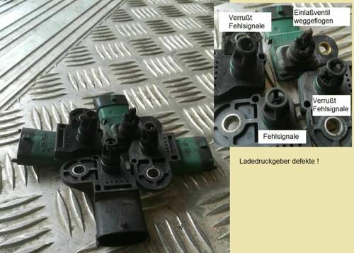

Michi,
mache den Ladedrucksensor raus und reinge ihn an der Spitze,
mit Bremsensreiniger und etwas Druckluft.
falls der Scania auch einen Abgasdruckgeber hat,
ausbauen und reingen!

Ladedruckgeber-defekte

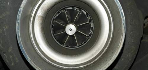

Ok werde ich mal Reinigen die Sensoren. Den Lader habe ich Tauschen müssen weil die Welle gerissen ist.
Sah böse aus die Seite zum LLK. Die große Dichtung am Luftfilterkasten oben war schief Montiert vom Vorbesitzer. Da hat er sich Staub gezogen denke ich so wie der aussah. Aber schaut selbst (:
A
Der muss doch Spiel ohne Ende haben.
