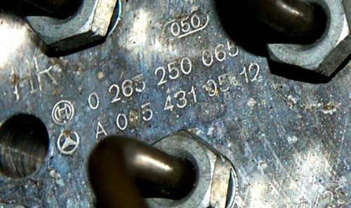

Danke habe die Mercedes Nummern gefunden
von "Schlachtauto" A 004 431 99 12 01
O 265 250 062
von meinem A 005 431 05 12 02
O 265 250 065
mehr finde ich nicht
Hier mal Fotos von den Einheiten
Eine kürzlich getauschte Einheit würde mit 009... beginnen.
Ich wäre mir da nicht so sicher ob die Einheit wirklich getauscht ist.
Bzw. Im Spenderfahrzeug auch nur was gebrauchtes ist.
ok der Verkäufer meinte die wurde Überholt von Mercedes
Er habe dfür 1600EUR bezahlt
Ah ja, ohne Zahlendreher wird es schon verständlicher.
Aber hast Du irgendeinen Beleg, dass tatsächlich "die Einheit vor 8000km erneuert wurde von Mercedes" und dabei eine uralte Version eingebaut wurde, die ja sogar noch älter ist als die in Deinem Auto mit gleichem Baujahr?
Bei MB wird ja in der Regel eine A009 eingebaut... oder sind die 8000km in 13 Jahren gefahren worden?
Die Überholung (Remanufacturing) einer alten SBC kostet bei Bosch 600 Euro plus Steuern, die Werkstatt verdient am Werkstattrabatt und der Arbeit.
Schau auch nochmal auf den Alu-Block, da stehen nämlich auch eingraviert die MB- und/oder Bosch-Nummern drauf.

Und Überholt bei Mercedes kann nicht sein.
Mercedes überholt kein SBC, die Tauschen nur.
