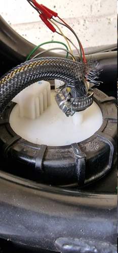

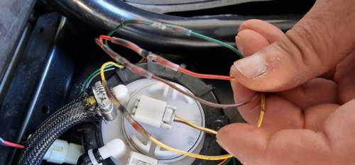

Hi Leute,
habe mir vor ein paar Wochen einen Satelis 125 4V gebracht mit 2350km gekauft. Seine Tankanzeige funktioniert nicht und das wurde vom vornherein kommuniziert und das wusste ich auch.
Vor ein paar Tagen haben wir die mittlere Verkleidung geöffnet um an den Tank dran zu kommen. Was wir entdeckt haben war Pfusch, der im Jahr 2012 stattgefunden hat. Es wurde ein "Tankumbau" vorgenommen. Dabei wurde eine andere Benzinpumpe (funktioniert, weil Roller fährt problemlos) und ein anderer Tankgeber (funktioniert nicht, Tankanzeige blinkt nur).Dabei wurde natürlich auch die 2 originalen Stecker abgezwickt und durch einen 4poligen Stecker Selfmade ersetzt, Ergebnis wie gesagt, Tankanzeige geht nicht, Pumpe geht.
Also habe ich mich auf die mühsame Suche gemacht und die komplette Einheit samt Benzinpumpe und Tankgeber besorgt.
Die Kabel können und werden wir wieder zurück bauen und löten, dafür hab ich mich günstig nen kompletten Kabelbaum besorgt, von diesem werden wir die 2 benötigten Stecker benutzen. So weit dazu.
Zu nächsten Problem : Die momentan verbaute falsche Benzinpumpe funktioniert mit nur einer Benzinleitung dran, der andere Anschluss ist zwar vorhanden, aber er ist Plastik, also blind.
Die Einheit, die richtige, die ich jetzt hier habe, hat 2 Anschlüsse für Schläuche, eine für die Benzin-Zuleitung (die etwas gelbliche) und die andere weiß ich nicht, wofür die ist. Ich habe auch keinen weiteren Schlauch entdecken können im Roller, außer er wurde vollständig entfernt bei diesem "Tank-Umbau".
Kann mir jemand sagen was an den zweiten Anschluss dran kommt und wo das andere Ende hinkommt ??
Ich vermute es für den Unterdruck da, man erkennt ja eine kleine Unterdruckdose an der Einheit.
Ich stelle ein paar Bilder rein und hoffe inständig, dass mir mit dem Problem jemand weiterhelfen kann, ich würde ihn gerne wieder in Originalzustand zurückversetzen und eine funktionierende Tankanzeige haben.
Ich sage schon mal im Voraus danke für Hilfe.
Mfg
ALMIR
Gebastelte Kabel
Stecker Selfmade
Nur eine Leitung für Benzin
+3

Hallo ALMIR,
die kleine “Unterdruckdose“ ist der sogenannte Kraftstoffdruckregler, welcher bei dieser Pumpeneinheit auch noch den Saugrohrdruck berücksichtigt. Bei geschlossener oder nur teilweise geöffneter Drosselkkappe wird der “absolute“ Pumpendruck reduziert, damit der Kraftstoffdifferenzdruck an der Einspritzdüse konstant bleibt.
Diese saugrohrdruckabhängige Regelung des Kraftstoffdrucks ist bei älteren Einspritzanlagen üblich; bei aktuellen Zünd-/Einspritzsystemen mit leistungsstärkeren Mikroprozessoren wird der Einfluß des unterschiedlichen Saugrohrdrucks softwareseitig angepaßt.
Gruß Wolfi
PS: Hab' dir das Funktionsschema der EFI angehängt und dort die grau eingezeichnete Unterdruckleitung vom Ansaugstutzen (Saugrohr) zum Kraftstoffdruckregler beschriftet.
Unterdruckleitung zum Druckregler

Welche Steuerung hast du ?
Die M3A Steuerung braucht keinen Anschlussnippel die wird softwaremässig gesteuert.
Wäre dann also nicht verwunderlich das es dort keinen Anschluss gibt.
Schätze es ist die alte Version der Pumpe mit Anschluss verbaut worden .
Die funzt zwar pumpenseitig aber nicht anzeigeseitig (Tankanzeige)
