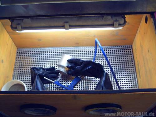

habe mir vor ein paar Jahren eine Güde-Sandstrahl Kabine zugelegt.
Ich habe damals Schmelzer-schlacke (Feinkörnig) verwendet, hatte aber immer das Problem gehabt, das die Düsen von dem Granulat verstopft ist.
Habe mir dann noch eine neu Metabo Pistole gekauft und das selbe Problem gehabt.
Bin dann umgestiegen auf Quarz-Sand, ging immer recht gut, die Pistole ist nicht mehr so schnell verstopft.
Ich Sandstrahle relativ wenig, vielleicht so 10min im Monat (Hobbymäßig).
Leider war das eine sehr Schmutzige Angelegenheit gewesen trotz Kabine, habe es immer an viel Frischer Luft gemacht und mich so
Positioniert das der Staub von mir weggezogen ist,
aber ein bisschen hat man schon eingeatmet, weil man immer genau über der Kabine gehangen hat.
Hatte danach immer einen Leichten Hustenreiz gehabt und weil das zeug nicht gerade Gesundheitsfördernd ist, möchte ich umsteigen auf was anderes.
Was sind geeignete Alternativen?
Ich brauche ein Stahlmittel hauptsächlich zum "leichten" entrosten, bzw. zum bearbeiten von Aluminium teilen, aber es sollte eher schonend zum Material sein.
Schmelzer-schlacke möchte ich keine mehr verwenden!
Sind Glaspersen dazu geeignet ??? oder gibt es noch was anderes was ich nicht kenne???
Danke für eure Antworten schon mal.

Ist dein Strahlmittel denn trocken? Ich nutze in meiner Venturi nur sehr feinen trockenen Quarzsand. Noch nie was verstopft.
Wenn das Mittel nicht 100% trocken ist, klumpt es. Feine Mittel, sind hygroskopisch! Daher: An einem warmen trockenen Platz lagern. Bei mir steht das Mittel immer im Wärmeschrank (35-45°C). Immer wenn ich den nutze, trockne ich gleich meinen "Sand"

Hallo Johnes,
das Stahlmittel ist immer Trocken gelagert worden.
Ich möchte aber vom Quarz-Sand weg, da dieser stark Krebs erregend ist !!!
Der feine Sand setzt sich in der Lunge ab, vergleichbar mit Asbest.
Ich suche eher alternativen wie Glasperlen,aber mit Glasperlen kann ich aber z.b. nicht entlacken.

Stark ist relativ! Ich mach das wie du, vielleicht 30 Min./Jahr! Bevor ich da ne Lungensilikose bekomme, bin ich 90 Jahre alt! Da ist mein Job schlimmer! Da atme ich täglich Aerosole ein...
Zumal: Wann krieche ich schon in die abgeschlossenen Kammer des Strahlers? Abluft, geht nach draußen...(durch nen Filter!)

Viel mehr, ist das bei mir auch nicht! Nur, meine Scheibe ist 8mm Makrolon. Daher: stabiler und besser anliegend an der "Dichtung". Bei dir drückt sich das hoch.
Ich habe nen Regenrohr nach außen gelegt. (Strahler steht im Keller, wo eine Zwangsbelüftung ist. Dort, geht das Teil 2m raus)
MfG

Bis jetzt ist es dicht
habe eine Absaugung dran
[Von Motor-Talk aus dem Thema 'Welches Strahlgut zum Sandstrahlen?' überführt.]
Jupp, den Staubsauger! (An der Oxy-Dose!) Ich habe mich dagegen entschieden, da das den feinen Staub in den Keller jagt! Wenn du den Sauger aussen hin stellst, ist es besser.
Ich habe mir schonmal überlegt, eine Absaugung aussen am Rohr anzubauen.
