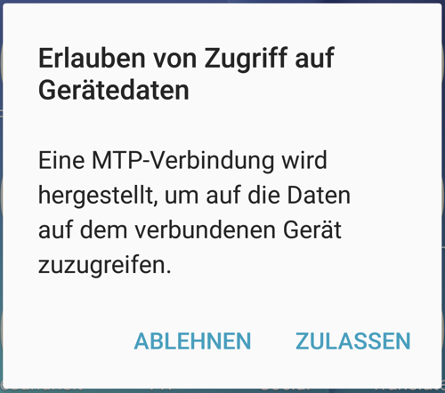

Seit ich mein Samsung Galaxy S6 auf Android 6.0.1 upgedatet habe, werde ich jedesmal beim Anstöpseln an die USB-Schnittstelle meines B8 nach dem "Erlauben von Zugriff auf Gerätedaten" gefragt.
Passiert mir nur beim B8.
Am PC angeschaltet kommt die Meldung nicht.
Kann man das mit irgendeiner Einstellung dauerhaft zulassen?
USB-Debugging deaktivieren/aktivieren und USB-Debug-Berechtigungen löschen in den Entwickleroptionen haben nichts gebracht.
Oder muss ich in den Fahrzeugeinstellungen suchen?
Any idea?

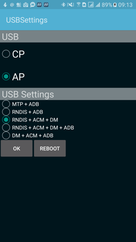

Endlich habe ich die Zeit gefunden unjd konnte die Einstellungen nach *#0808# testen.
Mit der im Anhang dargestellten Einstellung gibt mein S6 nun beim Anstöpseln im Passat Ruhe.
Freisprechen und Musik abspielen mache ich via Bluetooth und Car-Net (Voraussetzung: USB-Anschluß) geht auch noch.
Einzig das Wiedergeben von mp3 am Discover Pro unter Auswahl von USB als Quelle geht nicht, weiß aber auch nicht, ob das vorher ging.
Wie gesagt, nutze ich die Musik-Wiedergabe mittels Bluetooth, daher ist mein beschriebenes Problem gelöst.
Ich mutmasse, dass die Einstellungen usb-bedingt behalten werden.
Beim Anstöpseln an einen PC sind die ursprünglichen Einstellungen vorhanden.
Somit funktioniert die Kommunikation mit meinen PC's weiterhin anstandslos.

Ich habe die Einstellungen bei mir auch mal vorgenommen.
Teste ich direkt gleich mal wenn ich zum Kunden fahre.
Danke für die Infos!
Funktioniert.
Die nervige Abfrage kommt nicht mehr.
Allerdings hat man ein Problem wenn man über USB von seinem Telefon musik hören möchte. Das geht nämlich nicht denn das Radio meldet "Usb Gerät nicht unterstützt"
Edit: Nimmt man bei USB Settings die vorletzte Einstellung (4. von oben) ist die Abfrage "Zulassen" trotzdem weg und Android Auto bzw. Mirrorlink funktioniert trotzdem.

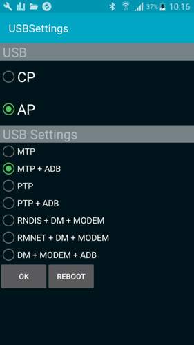

ich habe mich gefreut Eure Tipps zu lesen. Mein Problem ist, dass mein S5 (Android 6.01 Marshmallow) beim Anstöpseln an einen bestimmten PC auch jedesmal die erwähnte lästige Zugriffsmeldung bringt.
Ich brauche für MyphoneExplorer unbedingt USB-Debugging (ADB)
Außerdem wäre MTP ganz nett.
Ich habe aber leider die von Euch erwähnte Einstellung in dem Menü nicht. Hat jemand von Euch eine Idee, was ich einstellen muss?
ADB und MTP ist ja leider schon aktiviert. In den anderen Menüpunkten ist MTP nicht mehr drin :-((.
Anbei der Screenshot.

Ich habe ja schon MTP und ADB, also die USB debugging Option. Wird bei meinen Smartphones immer von mir über die Entwickleroptionen freigeschaltet.
Das Problem ist die Meldung, die kommt, wenn ich das Smartphone anschließe. Welche Option in dem Menü (siehe Screenshot) muss ich auswählen, damit MTP und ADB bleiben und ich zusätzlich diese Abfrage weg bekomme?
