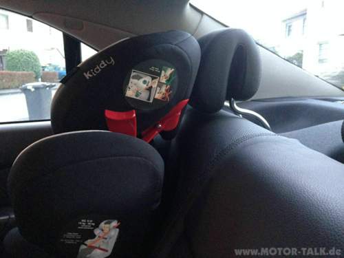

Ich hatte nach einiger Internetrecherche zwei Sitze bestellt und musste feststellen, dass die nicht meinen Erwartungen entsprachen. Es gibt da zwar immer Kundenbewertungen (v.a. Amazon) aber da weiß man nie welches Auto gefahren wird.
Es war das Modell Cybex Solution X welches ich wieder zurückgeschickt habe. Bei herausgezogener Kopfstütze des KiSi neigte sich der Sitz dermaßen in Kurven, dass ich dachte der kippt gleich um. Wohlgemerkt mit Kind drin sitzend. Dabei waren die hinteren Kopfstützen des Autos umgeklappt. Auch machte der KiSi in sich nicht den stabilsten Eindruck (Kopfstütze / Rückenteil).
Empfehlen hingegen kann ich das Modell von Sunshine Kids. Dieser Sitz steht sehr stabil auf der Rückbank und ist auch in sich stabiler gebaut. Er wird mit dem Dreipunktgurt fixiert, Isofix gibt es ja eh nicht. Nicht zu verachten sind die Getränkehalter an beiden! Seiten. Die Kopfstütze lässt sich in der Höhe verstellen.

Sehen gut aus die Sitze, ich hätte auch gerne eine dezente Farbe genommen es wurde aber blau und rot! Ich habe noch gelesen, dass man die Sitze bei Nichtbenutzung anschnallen soll, damit die nicht durch das Auto fliegen.
@MarcusA64B schrieb am 13. Januar 2015 um 00:31:34 Uhr:
Da es zu dem Thema passt noch eine Frage zu den hinteren Kopfstützen:
Diese stellen sich beim anschnallen auf. Eigentlich ein nettes Gimmick aber bei der Nutzung von kisi eher kontraproduktiv, da sie so den kisi etwas aus dem Sitz heben bzw Kopfstütze des kisi an diese Kopfstütze drücken. Kann man diese Funktion ausschalten? Evtl durch ziehen einer Sicherung?
Ein wichtiger Punkt. Mich stört das automatische Aufstellen der Kopfstützen auch. Denn dann kommt der Kindersitz nicht mehr hinten an die Rücklehne dran, die Kopfstütze ist im Weg. Ich nehme an, dass kann man entweder über eine Sicherung "rausbasteln" oder per Programmierung ändern lassen. Werde das mal erfragen.
