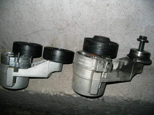

Man wechselt halt gleich alles auf einmal, also Zahnriemen, Wasserpumpe, Rippenriemen sowie die 2 Spanner und die Umlenkrolle. Ist ein Aufwasch und da man den Rippenriemen eh abbauen muss, wechselt man den gleich mit. Ob man jetzt den Lichtmaschinenfreilauf auch mit wechselt? Habe ich bisher nicht gemacht, der war auch noch nicht defekt. Prüfen auf alle Fälle wenn der Riemen ab ist. Und so teuer ist er ja nicht.
Ich werde mir fürs nächste Mal noch sowas bestellen: https://www.amazon.de/gp/product/B09W9392QZ. Der Riemen geht nämlich schon ziemlich schwer drauf.
Gutes Werkzeug ist auch wichtig, also z.B. einen Torx-Bit für den Riemenspanner (AFAIR TX50), Drehmomentschlüssel (bis 300 Nm) natürlich, Gegenhalter für die Kurbelwelle (gibt es auch in günstig und reicht IMHO aus, passende, längere Schrauben noch dazukaufen). Und besorg dir Vida.

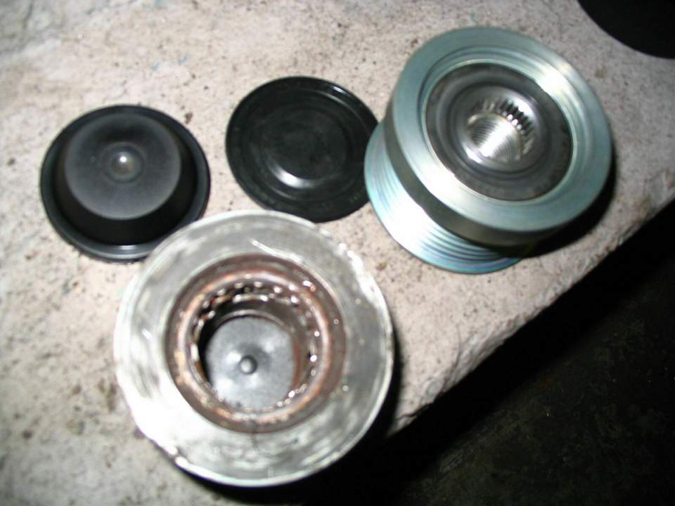

Ich mache die Arbeiten nicht selbst. Aber wie sieht dieser Generator- bzw. Lichtmaschinenfreilauf aus? Dachte die Lichtmaschine wird vom Keilrippenriemen angetrieben? Oder was vergesse ich da?

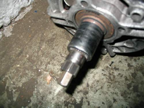

Der Freilauf sitzt in der Riemenscheibe der LiMa.
In Laufrichtung des Riemens dreht sich die Welle mit, in Gegenrichtung läuft die Rolle frei.

Oft hört man erst quitschende Geräusche und dann fliegt der Freilauf weg und räumt dort auf!
MfG
Defekter Lima Freilauf erkennt man auch am Riemenflattern (lange Seite zwischen Servo & Lima) im Leerlauf +- 700 U/min bzw. nach Entfernen des Keilrippenriemens.
Der LiMa-Freilauf in der Generatorantriebsrolle soll(te) einseitig gegen die Laufrichtung sperren um eklige Vibrationen bei wechselnden Drehzahlen zu mindern.

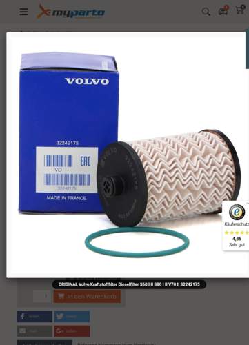

Da ich ihn ohnehin tauschen lasse, den Dieselfilter. Ratet ihr mir zum
Volvo Original-Filter
https://mamoparts.com/original-volvo-kraftstofffilter-diesel-32242175

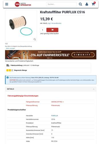

mit Volvo-Teilenummer 32242175 oder zum Purflux C516? Der Purflux hat die identische Bezeichnung, nur dass nicht "Volvo" draufsteht:
https://www.motointegrator.de/produkte/purflux-c516.html

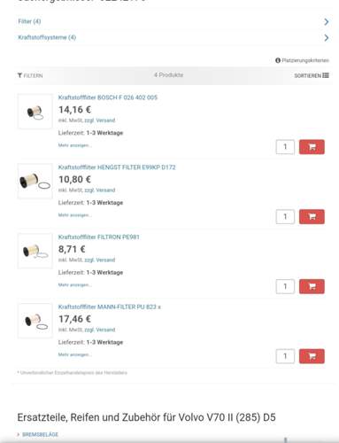

Oder würdet ihr eher zu einem Bosch-Filter raten?
https://www.motointegrator.de/.../...ftstofffilter-bosch-f-026-402-005
Ein Filter-Test bei YouTube hat ergeben, dass wohl durch den Volvo Original-Filter bessere Durchflusseigenschaften erreicht werden. Ist zwar ein Ölfiltertest, aber ließe sich ggf. auch auf die Eigenschaften des Dieselfilters übertragen.
Zu Purflux vs Original-Volvo weiß ich nicht, ob es da Unterschiede gibt in der Fertigungsqualität (für Volvo gefertigt vs für freien Markt gefertigt).
