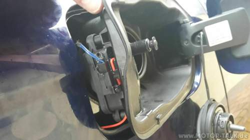

Wenn man es selbst macht, wie ich, muss man keinen Einsatz der Tanklappe tauschen und gaaar nicht den Deckel (der kann man komplett abnehmen und auf Seite legen) Es sieht es dann nicht 100% ganz neu und original aus, aber immer noch 100% funktionsfähig und dafür 50-60 EUR rauwerfen (für etwas was niemand sieht - innerhalb des Tankdeckels... )
Meine Werkstatt konnte nur den Stellmotor und Schließzylinder tauschen.
Ist zwar etwas Fummelarbeit aber machbar.
Seither (noch) keine Probleme.

Ist bei mir schon ein Zeitl her, aber meine Werkstatt hat nur den Schliesszylinder mit Stellmotor getauscht, wenn ich mich recht erinnere.
Ist zwar eine Fummelei, aber sollte ohne Kolateralschäden abgehen.
jepp, solange die Klappe noch aufgeht, ist es easy..
Der Einsatz sollte zwar nachher ersetzt werden weil ja dann 4 Löchle drin sind (Wassereintritt) aber es kann auch sanft gearbeitet werden..
Einsatz ca 16 Euro
Stellmotor ca 21,- Euro
Ok erstmal Dank an Combat. Hab die Tankklappeneinheit rausbekommen, nur die untere vordere Rastnase ist gebrochen, dann den Motor der ZV angebohrt und ordentlich Sprüöl reingemacht, was rauskam war rel dreckig, ausserdem schein darin ein Überdruck zu herschen, denn beim Versuch das Loch wieder zuzukleben bildeten sich Blasen. Egal, läuft erstmal geschmeidig, mal sehen wie lange es hält. Zumindest weiss ich nun wie ich das schnell demontiert bekomme.

Der Stellmotor (auch Aktuator genannt) 4L0-862-153-C ist leider im nininet nicht zu finden - aber gibt nur den einen fürn A6 4G
Bei den Einsätzen sollte man schauen welcher passt, da es ein paar verschiedene gibt
Bei mir geht es nach Einölung schon seit Juli. Davor wollte der nicht schliessen. (bessere Variante)
