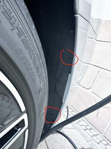

Habe gestern feststellen dürfen, dass bei mir im hinteren Radhaus auf der einen Seite die Innenschale nicht fest ist, da Clips fehlen…
Vermutlich schon seit Auslieferung so, Fahrzeug ist 4 Wochen alt.

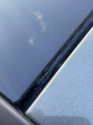

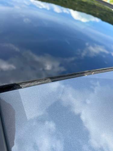

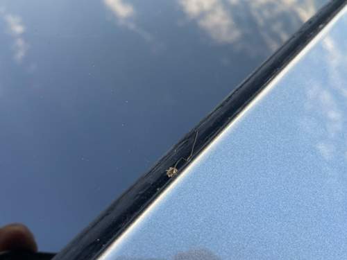

Nach Problemen mit einem pfeifenden Pano-Dach und 3 Werkstatt besuchen bis es dann endlich ruhig war und ich mich gefreut hatte das endlich Ruhe ist.
Habe ich heute beim abledern nach dem Autowaschen gesehen das in dem Spalt zwischen Dachteil und hinterem Glasdach noch dreckig ist, bei genauem hinsehen habe ich jedoch gesehen das dort wo vorher die Dichtung war nun Silikon reingespritz wurde welches bei Wärme flüssig wird und jeglicher Staub Pollen und Blätter festkleben bleiben.
Habe direkt mit der Ausführenden MB- Werkstatt und Maastricht Kontakt aufgenommen…
Bin stink sauer, stand jetzt soll das Auto in eine NDL und dort so repariert werden als würde das Fahrzeug heute vom Band laufen.
Wir reden hier über ein 11 Monate altes Auto an dem mit Silikon gefuscht wurde.
Silikon Reste habe ich übrigens auf der Scheibe sowie auf dem hinterem Dachteil.

DAS ist wirklich ekelhaft.
@8ZeaiNY5r755ya4Q0p3H schrieb am 21. Juni 2023 um 08:17:47 Uhr:
@S2054M schrieb am 20. Juni 2023 um 22:25:41 Uhr:
S2054M
Unfassbar, was stimmt denn mit denen nicht?
Silikon hat am Auto generell nichts verloren. Am Autolack gilt strikte Silikonfreiheit.
Warum?
Wenn Silikonreste an unlackierten Stellen haftet, bleibt dort einfach kein Lack hängen. Diese Stellen sind dann bis auf Weiteres schwer bis gar nicht anständig lackierbar.
Würde man da also nachlackieren müssen (wegen Beschädigung, Steinschlag oder oder) wird das schon mal nicht klappen, solange diese dilettantische Lösung nicht restlos entfernt wurde.
Darauf würde ich absolut bestehen ;)
Oh man, was hier wieder gepostet wird. :rolleyes: Schon mal was von Silikonentferner/-entfetter gehört? Der ist usus in jedem Lackierbetrieb. Oder gibts das bei VW nicht? :D
Wenn das wirklich Silikon(dichtmasse/-kleber) ist glaube ich auch nicht, dass es bei Temperaturen unter 100 Grad flüssig wurde. Das wird maximal weich/elastisch. Ansonsten ist es kein Silikon.
