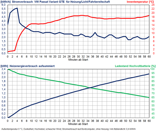

Seit einigen Wochen habe ich nun meinen Passat GTE und konnte erste Erfahrungen bzgl. Verbrauch im Alltag sammeln.
  • Der Benziner lässt sich auf Langstrecken mit ca. 6,5 Liter auf 100km fahren (überwiegend Autobahn, max. 130 km/h, 90er-Schnitt), das ist gut ein halber Liter weniger als mein Audi A4 Avant 1.8 TFSI MT unter den gleichen Bedingungen verbraucht hat.
  • Der Stromverbrauch auf den täglichen Kurzstrecken ist viel höher als erwartet, laut Bordcomputer typisch 30 kWh/100km (Landstraße mit max. 100 km/h, 50er-Schnitt). Ohne Vorheizen ist die Reichweite bei mir ca. 2 x 12 km (Hin-/Rückfahrt ohne nachladen). Die Klimaanlage läuft auf AUTO/20°C, ansonsten keine Heizungen.
  • An der Ladesteckdose (10 A) hängt ein Stromzähler zur Kontrolle. Bei leererem Akku fließen über 9 kWh (das wären dann real 38 kWh/100km). Aus den BC-Angaben ergibt sich eine Netto-Kapazität von etwas über 7 kWh, d.h. die Ladeverluste dürften ungefähr 22 % sein.
  • Die angezeigte Reichweite bei vollem Akku ist 35-40 km, abhängig von der Außentemperatur (ohne Heizung immer 50 km). Lernfähig scheint die Anzeige nicht zu sein, auch nicht während der Fahrt, sie bleibt um mindestens Faktor 1,5 zu hoch, und am nächsten Tag ist alles vergessen.
  • Die Elektroheizung ist ein Stromfresser. Um genaue Werte zu erhalten, habe ich den GTE 1 Stunde lang nachts bei 0 °C mit Batteriestrom heizen lassen, ohne wegzufahren (Klima auf AUTO/20°C, Abblendlicht an, Fahrbereitschaft). Die Grafik im Anhang zeigt den Stromverbrauch laut BC sowie die Innentemperatur. In den ersten Minuten läuft die Heizung unter Volllast, danach sinkt der Verbrauch allmählich auf 2,5 bis 2,0 kWh/h. So könnte man mit Batterie über 3 Stunden lang heizen (bei 0 °C).
  • Ohne Heizung (aber mit Licht) zeigt der BC 0,4 kWh/h an. Zieht man dies vom Stromverbrauch ab, bleibt der Heizenergieverbrauch übrig, siehe 2. Grafik. Beispiel: Man fährt 10 km mit 30 kWh/100km laut BC, also wurden 3 kWh verbraucht. Bei 20 Minuten Fahrzeit würde laut Grafik 1 kWh für's Heizen draufgehen, somit blieben 2 kWh für's Fahren (=> 20 kWh/100km).
Was mir an der E-Heizung gefällt: Sie ist genauso effektiv wie eine kraftstoffbetriebene Standheizung, nur wesentlich leiser, von außen kaum wahrnehmbar. Bei vereister Frontscheibe reichen 5 Minuten heizen, bis die Scheibe anfängt aufzutauen (von unten nach oben).
Insgesamt bin ich sehr zufrieden mit dem GTE und freue mich auf jede Fahrt, was bei mir schon einige Jahre nicht mehr der Fall war. Die Akku-Reichweite genügt mir, 9 von 10 Fahrten sind rein elektrisch. Einziger Makel ist die reduzierte Leistung des E-Motors in den ersten 10 Minuten nach dem Kaltstart, wenn der Wagen nicht an der Steckdose hing: typisch 70-80 % bei Temperaturen um die 0 °C (hatte schon 60 % bei -6 °C). So kommt man bei 7-8 % Steigung kaum auf 80 km/h, zumal das Limit unter Dauerlast weiter herabfällt. Im flacheren Gelände reicht die Leistung aber, im Stadtverkehr auf alle Fälle. Die Standheizung mildert das Problem etwas.
Heizenergieverbrauch VW Passat Var. GTE
Tolle Grafik!
Womit hast du die Werte gemessen?
Von der Charakteristik deckt sich das in etwa mit meinen Erfahrungen.
Ich brauche etwa 1,5 Liter bzw. 15kWh mehr auf 100.
Liegt wohl daran, dass ich auf 23 Grad eingestellt habe und mein Gasfuß ein bisschen schwerer ist.
Dafür lädt mein GTE nur rund 8kWh, wenn er leer ist, was insgesamt zu einer entsprechend niedrigeren Reichweite von nur rd. 20km führt.
Die kalkulatorischen Ladeverluste liegen bei mir etwa bei 30%.
Es scheint also ein bisschen Streuung in der Qualität beim GTE zu geben.
