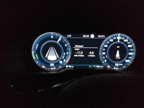

Ich habe heute zwei längere Autobahnfahrten gemacht und dabei etwas intensiver auf die Einzelverbräuche geguckt. Beruhigend fand ich die Erkenntnis, dass der E-Motor sowohl im gte-Modus als auch im normalen Hybridbetrieb immer mal wieder boostet, auch wenn das im Drehzahlmesser/Powermeter nicht explizit mit dem blauer Zeigerschatten dargestellt wird. Ich hatte beispielsweise eine lange Steigung, da hat er im Hybridbetrieb nach 500m begonnen, kontinuierlich mit 12kw den Benziner zu unterstützen. Der Momentanverbrauch ist dadurch von ca 14l auf 11l/100km zurückgegangen.
Seltsam fand ich die Anzeige im aid während des Chargemode, er hat mit 11kwh/h geladen, aber nichts im grünen Charge-Balken angezeigt. Anbei dazu ein Foto. Hat hierzu jemand eine Erklärung?

Ich habe heute zwei längere Autobahnfahrten gemacht und dabei etwas intensiver auf die Einzelverbräuche geguckt. Beruhigend fand ich die Erkenntnis, dass der E-Motor sowohl im gte-Modus als auch im normalen Hybridbetrieb immer mal wieder boostet, auch wenn das im Drehzahlmesser/Powermeter nicht explizit mit dem blauer Zeigerschatten dargestellt wird. Ich hatte beispielsweise eine lange Steigung, da hat er im Hybridbetrieb nach 500m begonnen, kontinuierlich mit 12kw den Benziner zu unterstützen. Der Momentanverbrauch ist dadurch von ca 14l auf 11l/100km zurückgegangen.Seltsam fand ich die Anzeige im aid während des Chargemode, er hat mit 11kwh/h geladen, aber nichts im grünen Charge-Balken angezeigt. Anbei dazu ein Foto. Hat hierzu jemand eine Erklärung?
Viele Grüße vom Tanzbär
Ja, sollte eigentlich da sein.
