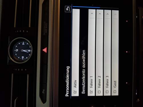

Personalisierung
@mika85 schrieb am 6. Februar 2019 um 17:29:42 Uhr:
MJ 18
Personalisierung geht bei MJ18 ohne Probleme.
Ich habe, wie gesagt wurde, den Fehler gemacht, das ich bei Anzahl der Benutzerkonten nicht 4, sondern 2 und 3 ausprobiert hatte.
Die Personalisierung ist besonders dann interessant, wenn das Fahrzeug von mindestens 2 Personen genutzt wird. Der Eine mag es kühl bei 20°C, mit Spotify, Audioansicht im AID, alle Assistenten aus, Ganganzeige links und digitales Tacho rechts im AID. Der Andere mag es eher wohliger bei 24°C, Lüftung auf Sanft, den Lieblingsradiosender eingestellt, Kartenansicht im AID, alle Assistenten an, Durchschnittsverbrauch links und Reichweite rechts im AID.
Und jedes Mal alles umstellen? Dann lieber die Personalisierung. Genau deswegen war ich solange hinter dem Fehler her, wieso die Begrüßung im AID nicht funktionierte. Denn über das Infotainment war es immer zu umständlich. Natürlich ist es Schlüssel gebunden gespeichert. Wenn aber Fahrer 2 zum Beladen aufschliesst und Fahrer 1 fährt ...
Oder wenn in der Familie 3 Personen fahren, aber es nur 2 Schlüssel existieren.
Sicher gibt es noch weitere Beispiele.

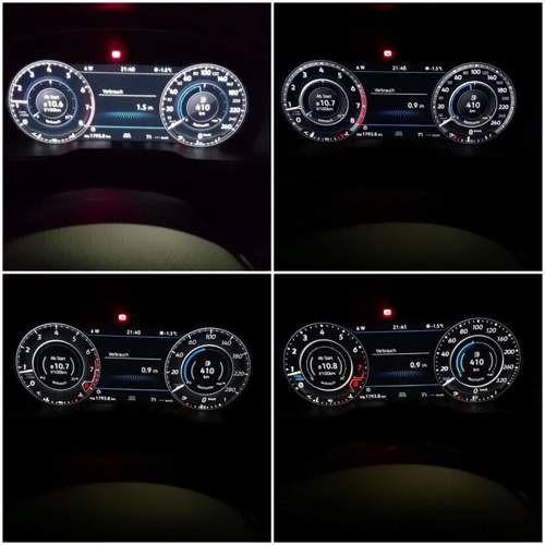

Wie ich auf Fratzbook schrieb, liegt es entweder an der Tacho-Version (glaube ich eher), oder daran als welches Modell der Wagen vom Band rollte. GTI: GTI unterteilte Skala, R, R unterteilte Skala...etc
Meint ihr das oder verstehe ich etwas falsch?
20190206-214034
Wie bekommt man denn den dreidimensionalen Effekt, wie im Bild oben links zu sehen ist (die blauen Linien unter der Verbrauchsanzeige in der Mitte)?
Das müsste Display Darstellung sein nicht tube.
Anpassungskanal IDE02489-Displaydarstellung: Variant 3
Müsste das gewesen sein. Die Punkte haben die Farbe der Ambienteeinstellung.
Bei mir sind die Punkte gelb. Habe nur die einfarbige Ambientebeleuchtung. Kann man das irgendwie auf blau umstellen?
Habe ich eine Funktion übersehen, wo man das einstellen kann?

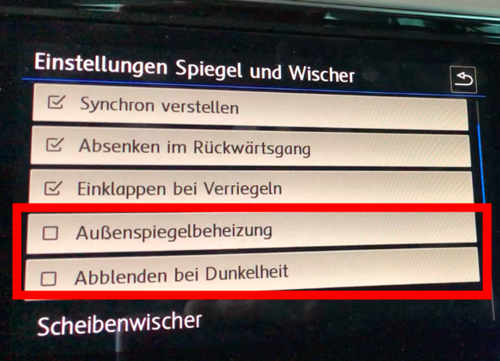

Als ich heute im STG09 etwas codiert hatte, veränderte sich kurzzeitig das Menü am DM und zeigte für einen Moment im Spiegelmenü die Einträge "Außenspiegelbeheizung" und "Abblenden bei Dunkelheit".
Kann mir jemand diese Funktionen erklären und, wie sie dauerhaft ins Menü codiert werden?
Passat
Was hast du denn codiert?
Die Heizung sollte nur am Schalter klappen, aber kann sein das es dafür auch ein kanal im BCM gibt, meine sowas mal gesehen zu haben.
Mit den spiegeln müsste ich bei mir mal gucken
