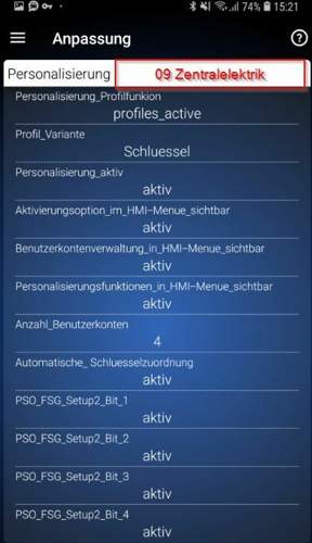

Ich bräuchte mal Hilfe:
Ich habe versucht, die Personalisierung bei meinem B8 mit OBD11 zu aktivieren, jedoch bekomme ich im Car-Menü die Auswahl nicht angezeigt.
Fahrzeug: Volkswagen Passat
Jahr: 2018
Karosserietyp: Variant
Motor: CZEA 110 kW (150 HP) 1.4 l
Kilometerstand: 10055 KM
Folgende Schritte habe ich gemäß Anleitung umgesetzt:
Code:
Personalisierung aktivieren:
STG 09 (Zentralelektrik)
Zugrifssberechtigung: 31347
Anpassung
Personalisierung
Aktivierungsoption im HMI-Menue sichtbar -> aktiv
Benutzerkontenverwaltung im HMI-Menue sichtbar -> aktiv
Personalisierung_aktiv -> aktiv
Personalisierungsfunktion im HMI-Menu sichtbar -> aktiv

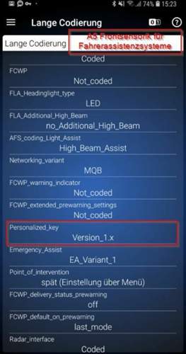

STG A5(Vorfeldkamera)
Codierung
Byte13
Bit 3-5 auf “10 Key/Remote Personalization Version: 1.x” setzen
Die von mir vorgenommenen Anpassungen sind als Bilder angehängt.
Habe ich etwas falsch gemacht oder vergessen?
Kann hier jemand helfen?
STG 09
STG A5
STG 17 > Lange Codierung > Personalisierung auf JA.
Codierung bei STG 08 und 13 sehe ich in deinem Post auch nicht
Hast du das gemacht?
Im STG 17 steht die Personalisierung auf JA.
D.h. ich muss noch folgende Anpassungen vornehmen:
STG 08 > Codierung > Byte 15 > Bit 3-4 auf "08 Personalisierung,aktiviert" setzen
Was ist im STG 13 vorzunehmen?
