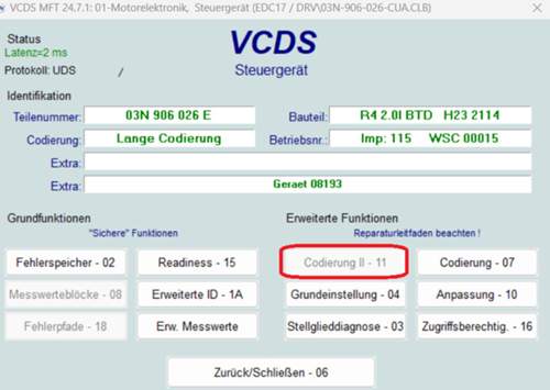

Ein ausgetauschter Differenzdruckensor soll gem. Anleitung unter "Codierung II" im STG01 neu angelernt werden.
Aber wie komme ich da rein?
Der vorgeschlagene 5-stellige Code unter Zugriffsberechtigung brachte da leider keinen Erfolg.
