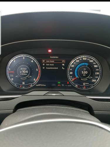

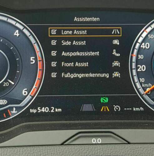

Hallo, wie oder was muss ich codieren, um die Assistenten im Aid aktvieren/deaktivieren zu können?
So wie im zweiten Bild hätte ich es gerne und so wie im ersten Bild ist es zur Zeit.
Baujahr 07/15
Alle Assistenten an Board und OBD11
danke

Alles im Tacho:
Fußgänger nur mit 653-Kamera: Byte 11 Bit 7
Front Assist Byte 11 Bit 0
@Beelze9992 schrieb am 29. Dezember 2020 um 15:22:45 Uhr:
Baujahr 07/15
danke
Genau habe auch nur diese 3 obwohl ich alle Assistenzsysteme habe mit Emergency Assist und 210er ACC
