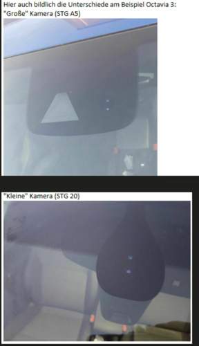

Dreieck in der WSS?
@Tassenhoch schrieb am 10. März 2020 um 21:39:29 Uhr:
Moin!
Mein B8 aus 12/18 hat ACC, kein VZE. Ich weiß nicht, ob das STG A5 verbaut ist... wie finde ich das raus?
Ich hätte gerne Lane Assist und vielleicht noch anderes.
Klinger
Durch gucken auf deine Windschutzscheibe.
.jpg
Danke. Ich habe also kein STG A5. Was schade ist.
Ein Teil der die Kamera benötigt muss vorhanden sein, dann wird die Kamera verbaut. Ich hab z.B. den DLA, daher A5 verbaut und Spurhalteassistent und VZE konnte codiert werden.
Sorry
Einfach auf die Scheibe gucken ob oberhalb des Spiegel eine Kamera in einem Trapezförmigen Ausschnitt sitzt
