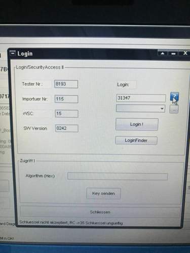

Nach dem du gefragt wirst welches Auto du hast, bevor du die anpassungskanäle auswählst
Ich lade mal Bilder mit hoch. Auf dem Startbildschirm wähle ich die Kommunikation aus: CAN->K-Line (siehe Foto)
Dann auch auf dem Startbildschirm gehe ich unter Steuergeräte auf Mehr... und da dann unter Komfort [09]Zentralelektrik.
Im nächsten Fenster dann STG verbinden. Danach werde ich dann gefragt nach dem Fahrzeug (siehe Foto) aber dann kommt auch noch nichts mit login.
Dann stehe ich vor dem dritten Foto und da geht es dann nicht mehr weiter.
Vielleicht habe ich mich falsch ausgedrückt oder mache von Grundauf etwas falsch, deshlab die Fotos zur Unterstützung.

Sec . Access 😉
Wieso wählst du bei Fahrzeug Golf 7 aus?
Wenn das "Anpassung" grau ist und bleibt, ist die Version zu alt...
Nein habe nicht Golf ausgewählt. War nur noch selektiert. Wenn ich auf Sex.Access gehe funktioniert 31347 nicht. Habe wieder ein Foto angehängt. Sitze jetzt im Auto 🙂
Wenn die Software zu alt ist, warum kann ich dann so weit ohne Fehler verbinden?
D5fbc1b4-31d2-48b3-8cb0-5592b74971e1
84dc43d6-8229-4c9c-9f98-4a9960599b58
Auf dem zweiten Foto weiter oben steht unten in der Leiste "ASAM ... n.OK"
Not OK.
Version zu alt. Dein BCM ist mindestens Modelljahr 17
Fahrzeug ist vom Nov. 2017. Dann kann man wohl nichts machen. Vielen Dank an alle.

Sogar mit meiner uralten 4er Version funktioniert der Login beim MJ18. Mein Passat ist nur 3 Monate älter.
An VCP kann das Problem nicht liegen.
