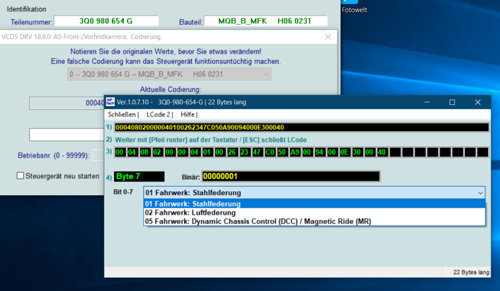

Anbei ein paar Screenshot der zurzeit vorhandenen Codierung.
Beim Steuergerät A5 und 03 stoß ich aber auf ein Problem.
Man soll ja im Steuergerät A5 folgendes machen:
STG A5 > Codierung > Byte 16 > Bit 2-3 muss auf "08 EA_Variant2" gesetzt sein
Wie man auf meinem Screenshot sieht kann ich hier bei Byte 16 Bit 2-3 gar nichts setzten.

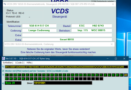

Das gleiche ist auch beim Steuergerät 03 Byte 29 > Bit 5 aktivieren
Hier gibt es ebenfalls keine Checkbox.

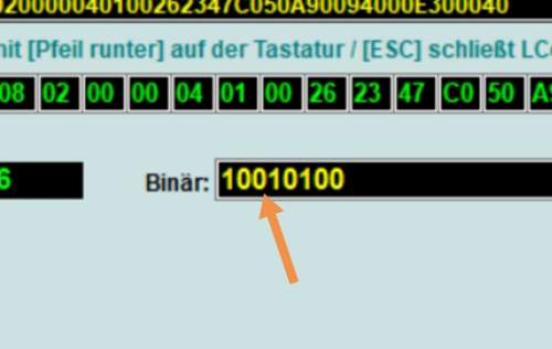

Wenn ich das nun richtig sehe, müsste es Binär für STG A5 folgendermaßen lauten:
10011100
Korrekt? Will kein blödsinn reincodieren.
Steuergerät 03 mit Binärcode 10101001 passt wohl schon.
Mir ist dann auch noch im Steuergerät A5 Byte 7 aufgefallen, dass dies auf "01 Fahrwerk: Stahlfederung" steht.
Da ich einen BiTDI mit DCC habe, soll ich dies auf "05 Fahrwerk" abändern?

Erste Stelle ist Bit 7 und letzte Bit 0
Sprich Bit 5 dritte Stelle von links.
Aber bist du dir sicher das deine Codierung stimmen ich hab es ab Werk und da ist Byte 16 Bit 2 nicht aktiviert im A5
ich glaub du bist gerade im falschen Steuergerät. 🙂
STG 03 > Codierung > Byte 29 > Bit 5 aktivieren
Bild 1 war nur als Beispiel für die binäre Codierung ...
Bild 2 ist die Codierung von mir im Stg A5 Byte 16 und da ist Bit 2 nicht aktiviert
Bit 2 ist EA_Variant1
Bit 3 ist EA_Variant2
Also musst du in deinem Fall im Stg. A5 Byte 16 bit 2 deaktivieren und Bit 3 aktivieren.
Also 10011000 oder HEX 98 eingeben.
STG 03 Byte 29 Bit 5 ist bei dir schon aktiv.
Okay nochmals zusammengefasst in Binär Code.
Meine jetzige Codierung sieht so aus:
STG A5 -> Byte 16 -> 10010100
STG 03 -> Byte 29 -> 10101001
Für den Emergency Assist brauch ich dann folgende Codierung:
STG A5 -> Byte 16 -> 10011000
STG 03 -> Byte 29 -> 10101001 (hier stimmt schon alles)
Zuviel Zahlen vor dem Kopf 😁
Nein.
STG A5 Byte 16 10011000 oder HEX 98 eingeben.
Bit 2 muss deaktiviert werden.
STG 03 ist OK so

Und was sagt ihr zu STG A5 Byte 7 bezüglich des Fahrwerks?
Stahlfederung drin lassen. Ist richtig so.
