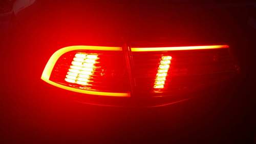

Ich möchte mir nämlich zum TFL die Leuchte 23, 24 und 27 codieren (Lichtfunktion: Tagfahrlicht im Stg09). Dann habe ich hinten beide Striche. Dürfte eigentlich keinen Einfluss auf die Bremslichter (schräg) bzw. echte NSL haben.

Ich habe heute erfolgreich die Leuchten 23, 24 u. 27 zum TFL dazugeschaltet.
Lichtfunktion G -> Tagfahrlicht
Dimmwert GH -> 50
Beim Dimmwert muss ich bei Tageslicht evtl. 70 probieren (heller).

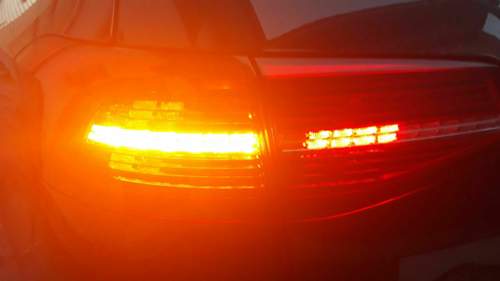

1tes Bild mit TFL, 2tes Bild mit Blinker, 3tes Bild wenn ich Bremse.
Für mich schaut es lässig aus. Die Frage ist halt, ob es der Rennleitung auffällt bzw. ob das verboten ist. Wenn alle Stricke reißen, dann deaktiviere ich auf die Schnelle die Funktion im DP (Tagfahrlicht aus).

Sieht ganz nett aus. Das dritte Bild ist mit aktivem Licht? Oder geht beim Bremsen immer das Geschwungene mit an?
Das dritte entsteht wenn ich Bremse, genau bei der von mir eingestellten Konfig.
Beim Bremslicht habe ich nichts verändert.
Dürfte eigentlich Standardmäßig so angehen. Also mit dem C.
Kann das wer bestätigen?
Also ich würde ja das C als tfl bevorzugen.
Aber so auch nicht schlecht 🙂
Alles eine Frage des Geschmacks. Wollte halt auch einmal diese Variante testen. Man kann ja Ruck Zuck wieder eine andere Signatur einstellen. Zum Glück ist das ja keine Raketen-Wissenschaft.
Beim Bremsen geht das C mit an. Dimmung würde ich auf 100% nehmen, warum weniger? Problematisch bzgl. Rennleitung sehe ich da nichts, es gibt keine Vorschrift das Hinten was leuchten muß. Mach doch mal ein Bild vom ganzen Heck aus einigen Metern Entfernung, da bekommt man ein besseres Gesamtbild.

Bzgl. Rennleitung: Das was evtl. nicht gut ankommt, ist das wenn der Blinker aktiv ist der äußere Strich leuchtet. Ohne den codierten Strich ist ja Blinksignal und nichts im Hintergrund. Keine Ahnung ob das ein Problem ist.
