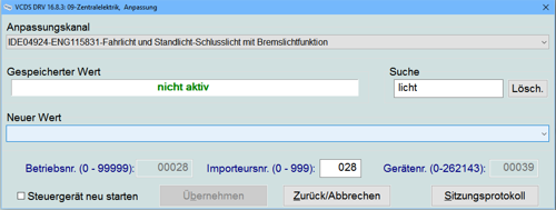

Dann komme ich gleich zu meiner nächsten Frage - ich hätte es gerne, das ohne eingeschaltetem Abblendlicht (also auch ohne Schlussklicht) beim Bremsen neben den eigentlichen Bremsleuchten auch das Schlusslicht mit angeht. So habe ich es beim BMW 5er gesehen und es war wesentlich besser zu sehen. Ich habe dazu auch etwas gefunden - siehe Bild. Bin ich da schon im richtigem Kanal ?
Bremslicht-inkl-ruecklicht
Ich habe nicht gesagt, dass die Codierung von niemandem geprüft wurde. Mir wurde diese als funktionierend gegeben. Ich selber habe sie so noch nicht codiert.
Wie hast du es denn nun codiert? Um es eventuell anzupassen
bit 7 und 3
bit 3 ist noch nicht belabelt

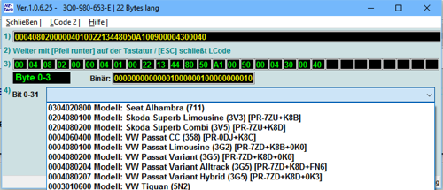

STG 17 und 44 wie aus der PDF, A5: Byte 3 Bit 0, Byte 16 Bit 7 (ohne Byte 0 und Byte 16 Bit 3)

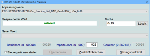

Die Kanäle sind teilweise in englischer Sprache oder anders bezeichnet, sodass ich bei manchen suchen musste um die richtigen zu finden - siehe Bilder (z.B. 5F: HCA_Warning_Intensity in der PDF - habe ich so nicht gefunden).

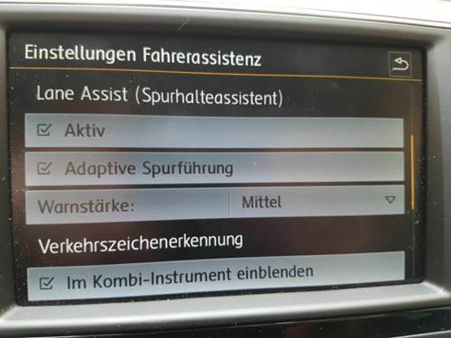

Kann man den den Reset der "Adaptiven Spurführung" wegcodieren ? Also der Haken geht nach jedem Abstellen wieder raus und muss nach dem Starten immer wieder gesetzt werden -> nervig.

denke da ist was falsch codiert dann ; normal bleibt der immer "aktiv" bzw auf letzten Stand

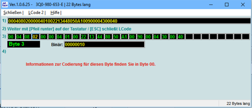

Stg A5 Byte 3 Bit 0 hast du nicht codiert. Das ist ein anderes stg
Da kann ich nichts codieren
Stg-a5-byte-3
klar binär!
Du sollst auch nichts dort codieren. In deinem Post mit den Screenshots hast du geschrieben Stg A5 Byte 3 Bit 0
