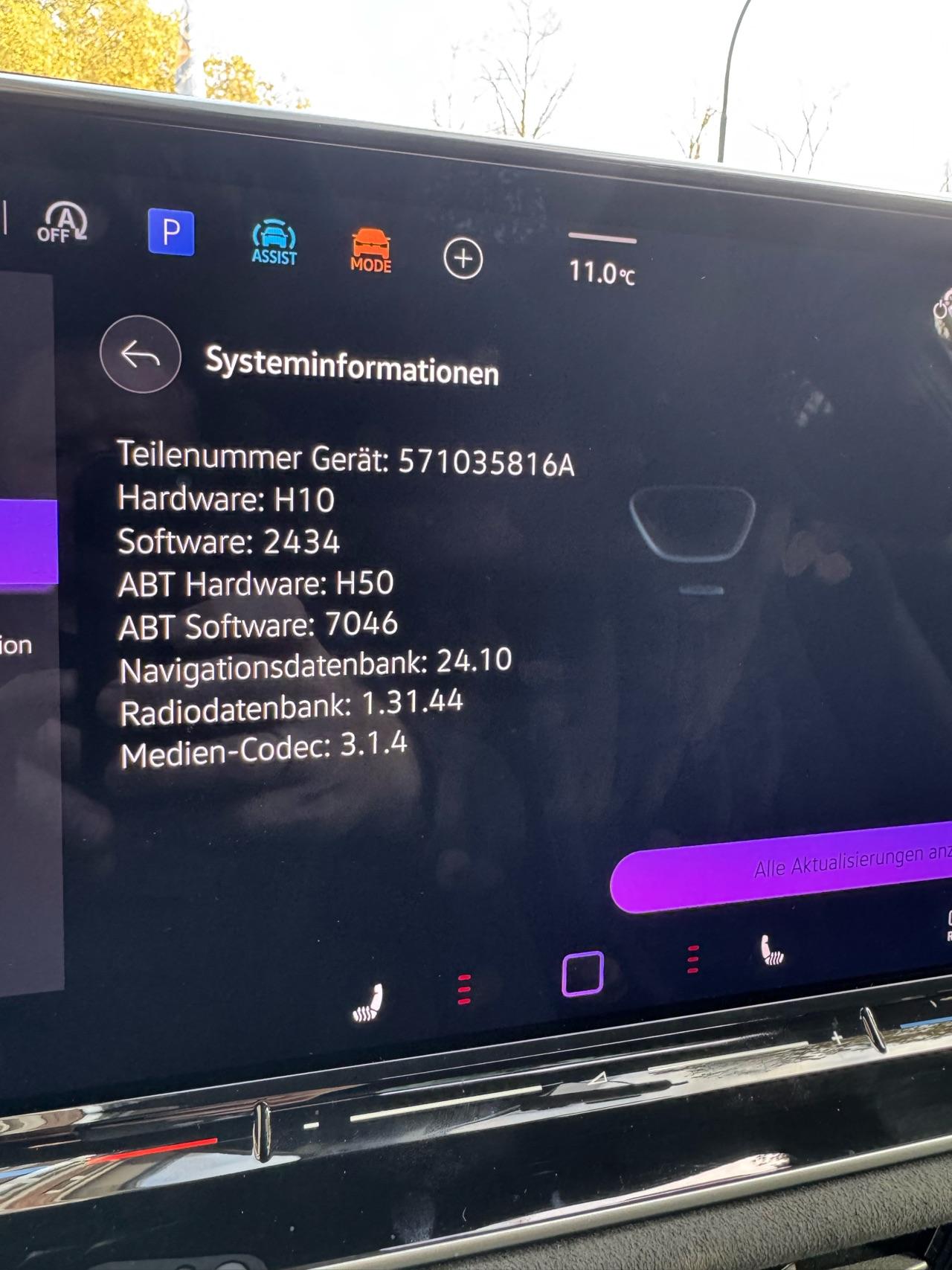

Welche Software hattest du vorher?

Danke, ich habe immer noch 2434, drauf ! Komisch. Vorbei bei mir läuft alles wunderbar!
Bei mir auch. Nach grossem Update ist die 2434 drauf, hatte aber auch nur ein mal den Tannenbaum, seitdem läuft alles super (wurde abgeklemmt damals in der Werkstatt), hatte ein mal für 5 Sekunden nach dem Update aus dem Nichts wieder alle Meldungen, war dann aber sofort weg. Seitdem ist Ruhe. Habe nur die Steckdose noch nicht getestet
Eigentlich soll die 2460 per USB-Stick drauf kommen.
Der Rest übern Maßnahmencode.
Komisch. Schauen wir mal. Evtl doch wegen der Motorisierung oder Modeljahr unterschiedlich? Habe den 150 PS Diesel aber eben auch nur ein mal das Softwareproblem gehabt, das seit dem abklemmen vor 10k km nicht mehr vorkam. Werde mich nicht beschweren, denn er läuft super seit Tag 1 und den einen Aussetzer verzeihe ich dank dem tollen Fahrkomfort und bisher Zuberlässigkeit.

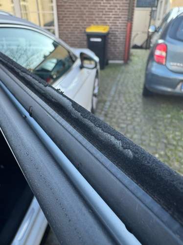

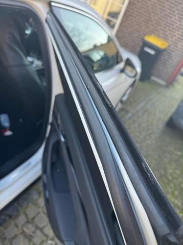

Schon jemandem bekannt…? Kannst mit dem Finger abkratzen.
War die Tür angefroren und wurde mit Gewalt aufgerissen? Kenne das von dem damaligen Benz meines Schwagers

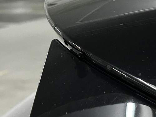

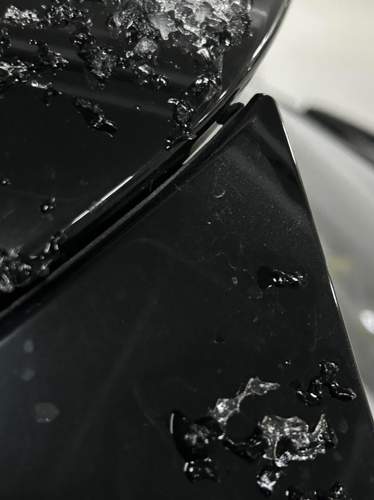

Bei meinem Passat sind die Dichtungen (oder Kleber?) zwischen Heckspoiler und den vertikalen Hochglanz Spoiler zum Teil weg bzw. lösen sich komplett auf.
Bei uns ist das schon lange bei allen vier Fahrzeugen der Fall. Es ist aber „nur“ eine Kleinigkeit – merkt keiner.
Na ja, keiner kann nicht sein. Ich habe es bemerkt ;-)
Natürlich ist es eine Kleinigkeit, aber sollte halt nicht passieren.
