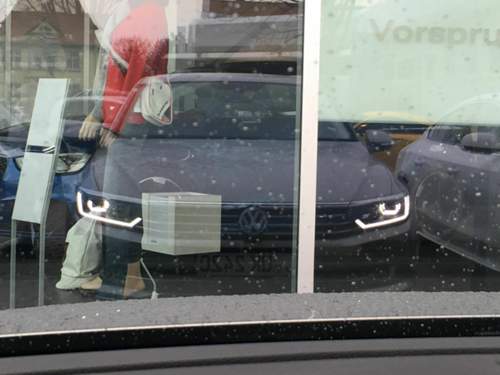

Kurze Frage, ist das High oder Low LED?
Fahrzeug hatte kein Licht Assi.
@the_raceface schrieb am 1. April 2016 um 00:33:20 Uhr:
High LED. Siehst an der Form des TFL. Bei der Low Variante ist nur ein weißer Strich an der unteren Seite. (Vgl. mit meinem Bild)
Ah danke!
War im Vergleich zum Xenon vom 3C um Welten besser!
