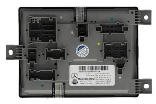

hat jemand zum hinteren SAM (Kofferraum) einen Belegungs-/PIN-/Steckplan?
Mir wird ein Fehlercode des hinteren SAM im Auto zur defekten Sitzheizung angezeigt, weiß jedoch nicht, welches Kabel am SAM das passende zum überprüfen ist.
Der Fehlercode ist übrigens D21187 falls den jemand kennt - Rear SAM - Rear signal acquisition and actuation module (N10/8), SIH-VL - Left front seat heater (R13/1..2), SIH-V - Front seat heater (R13/1..4)
Danke vorab für die Unterstützung!!

Ein bisschen mehr Info im Bezug auf deinem Fahrzeug wäre sehr hilfreich...bis Bj 2016...ab Bj 2016...oder ab Bj 2019.?
Ansonsten N10/8 RBA 1 Kammer 34. Geht auf Z 137/1z1 endhülse heizung
MfG Johannes

Schaust du hier, jeder steckplatz in dem Steuergerät für Grundfunktionen ( N 10/8 ) hat ein Bezeichnung und Farbmarkierung, hier ist der
RBA 1 Gelb...und der PIN 34 steuert der Sitz Heizung für Fahrer und Beifahrer...

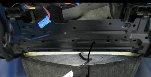

Ist dein Auto zufällig vor 05.2017 gebaut? Wenn ja kann es sein das im Sitz das Kabel angescheuert ist. Gibt es auch ein Dokument von Daimler dazu
