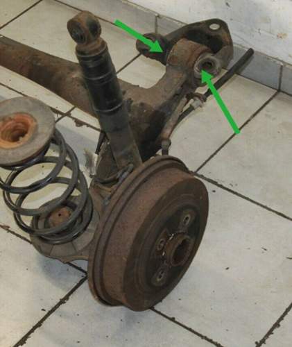

War jetzt nochmal in ner anderen Werkstatt. Die Achslager der Hinterachse (siehe Bild) sind beide so ausgeschlagen, das ich keinen TÜV mehr bekommen würde. Die haben sogar extra den TÜV Menschen (super Typ, mache seit Jahren TÜV bei dem) geholt und der sagte sofort, nix TÜV, muss neu.
Die Antriebswelle Beifahrerseite hat auch Spiel, nur komisch das die mit den alten Stoßdämpfern nicht gepoltert hat. Taugen die Dinger von SKF was, oder gibt es noch günstigere gute?
Der Tausch der Lager an der HA soll inkl. Teile 200€ kosten, ist das zuviel?

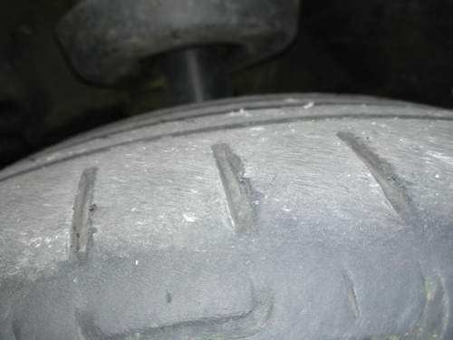

Ist das normal, dass das Profil an den Kanten so weg reißt? Haben nur meine relativ neuen Contis so extrem. Weder die Winterreifen noch die alten Sommerreifen sehen so aus. Sind jetzt vlt. 10.000km auf der VA gefahren die Gummis.
Img-20200626
Das ist ja kaum zu sehen. Für mich ist das völlig normal.
