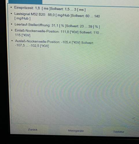

Kannst du mit INPA die Livewerte auslesen?
Klar. Was ist deine Idee? Schicke gern Fotos von live-Werten
Noch so richtig keine. Aber einfach mal drüber schauen ob was auffällig ist.
Mit denen kann ich schon mal dienen. Vielleicht hilft das auf eine Spur zu kommen?
Die Einlassseite der Vanos Dichtheitsprüfung liegt bei 1,5 (Dichtringe wurden aber bei beiden 2x erneuert, deswegen wundert mich dir Auslassseite mit 4,88)
+2
Ah, ich kann Inpa besser deuten aber so wie ich das sehe sind alle Werte soweit ok.
Die Lambda Regelwerte wären sehr interessant. Die kann ich aber wie gesagt besser mit INPA deuten.
