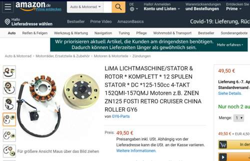

Hallo Wolfgang,
bei Amazon bekommst du für 50 € solch einen Stator inkl. Polrad. Dabei handelt es sich um eine Drehstromlima.
Die CDI muß dementsprechend die DC-Variante sein, das ist dir bestimmt klar - steht sogar mit zwei Ausrufezeichen in der Verkaufsanzeige drin. 😉
Gruß Wolfi

Hi Wolfgang,
die Sternlima mit 12 Zapfen (Drehstromlima) hat keine Zündenergie- bzw. Kondensatorladespule. Du benötigst also zwingend eine DC-CDI.
Gruß Wolfi

Der Anbieter ist Fa. "GY6-Parts" in Trebbin. "GY6-Parts" bietet aktuell nur für 125cc-Motoren LiMa´s der benötigten Art an.
Auf meine Bestellung einer LiMa sowie einer "SPORT RACING CDI "OFFEN" - DC ZÜNDUNG * 50-150ccm - 6 PIN Ausführung z.B. für BAOTIAN BENZHOU YIYING REX JINAN QINGQI YIYING LONGJIA KYMCO FOSTI ZNEN LEIKE JMSTAR MOTINO MKS HYOSUNG PEUGEOT KREIDLER FLEX TECH CHINA ROLLER 152QMI/ 157QMJ GY6 ...DC /ASIN: B07414TGS7 / Bestellnummer 304-4060509-7316326 erhielt ich folgende Antwort:
Sehr geehrter Herr Dr. Ziegler,
vielen Dank fuer die Bestellung und die Anfrage. Leider beide Teile nicht fuer einen 2-Takt Motor. Somit muessen wir diese wieder stornieren. Fuer ihren Motor haben wir leider keine passenden Teile im Sortiment.
Freundl. Gruesse, GY6-Ersatzteile-Team

laut Nachfrage bei GY-6 Shop ist die Lima/Ankerplatte nicht für 2-Takter geeignet. Das Angebot ist ja für 125-er 4-Takter.
Ich habe das Teil trotzdem dort bestellt. Leider hatten die Recht und ich muss das Teil nun auf eigene Kosten zurück senden. Den Versuch war es mir wert. Die Suche geht weiter.
