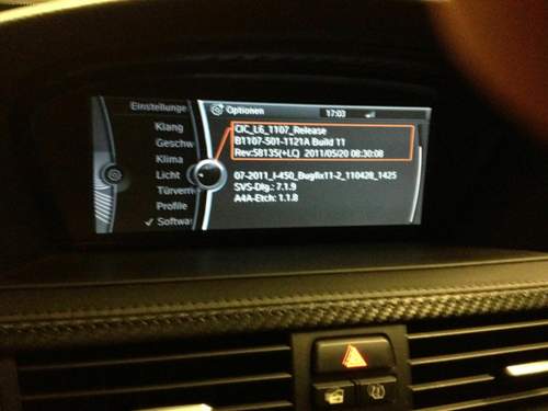

hab heute mal die versionen ausgelesen -> verwackeltes bild in der anlage.
Img-0684
