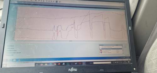

Jetzt muss ich doch mal ein neues Thema aufmachen, nachdem das vermutlich ein Thema werden könnte, welches mehrere betrifft.
Folgendes: meine Magnetmarelli Drosselklappe wurde 04/2023 von ECU.de repariert.
Ich bin am Mittwoch 250 km gefahren, davon 150km Autobahn mit Geschwindigkeiten von 150-200kmh. Alles ohne Probleme. Heute fahr ich 180km einfache Strecke und das erste mal als er kein Gas mehr angenommen hat, war als ich mich von einer kraftfahrstrasse bergab Rollen ließ übergehend in eine Bundesstraße. Ca 70 kmh gefahren und er nimmt kein Gas mehr an. Also Zündung an, Zündung an, weiter geht's.
Bei Ankunft bin ich 5km Stadtverkehr + Parkhaus gefahren. In der zeit hat er 4-5x wieder kein Gas angenommen. Meistens an der roten Ampel. Zündung aus, Zündung an, alles wieder ok.
Was ist mit dem los? Kann das vom Gaspedelsensor kommen? Er hat auch einen relativ sägenden leerlauf heute.
Kann ich das mit vida überprüfen ob das Signal vom Gaspedal verloren geht??
S80 20v Sauger. B5244S
53 Antworten
Hast du Vida schon mal angehängt gehabt wenn der Fehler auftritt? Mit Parameter? DK und die üblichen Verdächtigen?

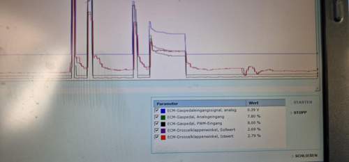

Die Sicherung muss ganz sein sonst kommt da Motorwartung dringend erforderlich und du kannst nicht damit fahren. So war es ja als ich die Magnetmarelli von ECU zurück bekommen habe. Habe ich hier auch thematisiert. Wenn ich die grafische Darstellung drosselklappe/Gaspedal per vida laufen lasse, macht das immer schöne kurven. Egal ob kalt oder warm.
Bild #211453474
Bild #211453480
Häng mal Vida an und fahr damit. Und dann schaust Dir die Echtzeitparameter an wenn das Problem auftritt. Irgendein ein Wert muss abschmieren.
Die DK scheint super zu arbeiten. Da liegt der Hund woanders.
Zitat: Die DK scheint super zu arbeiten. Da liegt der Hund woanders.
Erfahrungsgemäß passiert dann genau nix...Aber werds probieren.
Gab es eigentlich schon Probleme mit dem Gaspedalpoti?
@EleganceC ich denke das wird der LMM selber messen. Sonst ist in der Ansaugstrecke ja nichts mit Kabeln bis zur Drosselklappe
Gaspedal würdest an den Werten sehen.
Also auch wieder stockende werte/kurven?
Da gibt's einen Wert, weiß jetzt nicht aus dem Stegreif ob das der digitale oder analoge ist( der PWM denk ich),aber wenn das Poti was hat dann zeigt der 0 an wenn du aufs Gas steigst. Dann weißt sofort dass das Gaspedal einen Hau hat
