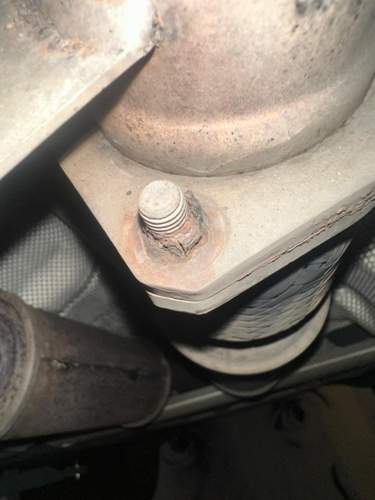

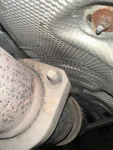

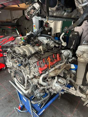

Hallo/Nabend Gemeinde 🙂 Frage an die Experten, Aggregat ist draußen, Motorhaube haben Sie ohne was zerstören zu müssen auf bekommen, jetzt, was würdet Ihr tun/ wechseln, tauschen wo man jetzt ran kommt, hänge n paar Bildchen an, oder was wäre sinnvoll🙂 wie üblich n Dank 🙂
Gruß Jürgen
sind auch Fotos von 2 Kats bei die Sie heute gemacht haben, morgen die anderen 2, sehen doch noch gut aus, oder?
paar 17 Jahre alte Schrauben/ Muttern sind auch zu sehen 🙂
Der V10 hat mit den Kats eigentlich auch kaum Probleme, die riesen Kats unten bekommen ja auch nur 3 Zylinder auf ewiger Entfernung zu sehen...und die beiden oberen auch nur jeweils 2. Die sind thermisch kaum belastet.
Hallöchen, habe heute die Mitteilung bekommen das ich doch andere Kats brauche, die beiden letzten wären so gut wie nicht mehr zu gebrauchen🙁, zum Glück bei Ebay 4 gebrauchte gefunden, hoffentlich taugen die was, die Diva ist mehr in der Werkstatt als am fahren, den Verkäufer könnt ich zum Mond schießen, nur ein Kat defekt, hab das halbe Autole erneuert🙂(
