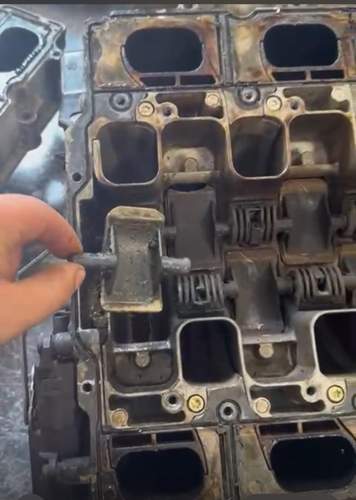

Hallo alle zusammen fahre zur Zeit einen S8 D3 bj:2008.Die Drosselklappen wurden entfernt und rauscodiert.Seit dem ist der Kaltstart am ruckeln manchmal geht Epc und Mkl an und geht wieder aus.Wenn der Motor warm ist kein ruckeln mehr
Was kann das problem sein.Wenn ich mit Carly nachschaue kriege ich den Fehlercode P011A
Die Zündkerzen,Zünspulen,und Zylinder 10 injektor wurde auch erneuert
Habe das Auto seit ein paar Monaten und nur Werkstatt😡
Kann mir einer Bitte dabei helfen oder kennt einen guten Mechaniker der sich mit S8 D3 auskennt in der nähe von Frankfurt am Main
Bild #211643615

Diese klappen wurden entfernt und mir wurde gesagt das die rauscodiert werden müssten hätten die auch gemacht
Bild #211646107
Meint Ihr deswegen ist der Kaltstart so am ruckeln
Das sind die Verstellklappen... die kann man nicht "rauscodieren".
Der ruckelt, weil ein Temperatursensor nicht richtig funktioniert. Sofern Carly diesmal ausnahmsweise den richtigen Fehlercode liefert.
Habe selbst den Kühlmitteltemperatursensor auch ausgetauscht
Dann schau mal, ob er Falschluft zieht.
