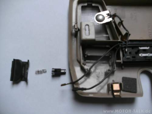

1.) Wie baue ich die vordere Deckenbeleuchtung beim S70 (kein Schiebedach) aus. Also nicht nur die Scheiben zum Birnchen wechseln, sondern das komplette Teil.
2.) Was für (Ersatz-)Birnchen sind für die Anschnallwarnlampen nötig?
Bei meinem S70 geht nur noch das Anschnallbirnchen für den Beifahrer. Die Schaltkontakte sind wohl soweit OK, da auch beim nicht angeschnallten Fahrer der Warnton funktioniert. Nur das Birnchen will nicht mehr. Soweit ich das nach dem öffnen der einen Leuchtscheibe für den Fahrer sehe, ist das evtl. ne LED(?). Ohne was kaputt zu machen, kann ich aber auch nicht so recht erkennen, wie ich die rauskriege.
Mille Grazie .....
NoGolf
Die Innenleuchteneinheit ist nur eingeclipst.
Mit einem Schraubenzieher das Teil nach an einem Eck nach unten drucken und dann mit dem Finger drunter und weiterdruecken. Sind glaube ich 4 clips.
Die Birnen beim Anschnallzeichen sind kleine zum reinschieben.. 😁 Keine Ahnung welche groesse oder wie man die nennt. (Sehen so aus wie die vom Tacho)
LED gibts nur in den Schaltern der Einheit.

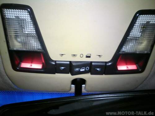

Original geschrieben von Erwachsener
Im übrigen gibt es tatsächlich beide Varianten beim 850, nämlich:* blanke Schalter und die Symbole daneben
* Symbole auf den Schaltern
Hier liegt ja immer noch das Material für den Versuch, eine Schalterbeleuchtung wie beim V70 zu bauen. Ich hoffe, daß ich im Sommer mehr Luft für sowas habe.
Wie?immer noch???
schäm dich das iss in 20 Minuten passiert mit Kabel ziehen
Ich wollte eigentlich ein bebilderte Anleitung dazu machen, und das wird wohl 90 % der Zeit fressen.

Hab heute die Deckenleuchte mal ausgebaut - Birne getauscht - funzt !!
Fall somit erst mal gelöst (bis ich auch die Beleuchtung der Schalter angehe)
Gruß und danke für die Hilfestellungen!

und so sieht das dann aus im 850
