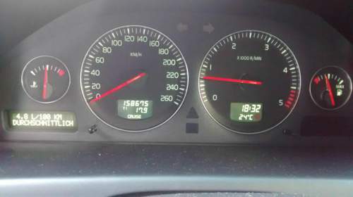

Also 16 Kilometer reichen dem Diesel auch dicke, um warm zu werden. Nach 3km hat das Wasser 90°, das Öl dann nach 10km. Also würde ich mir wegen dem Erreichen der Betriebstemperatur keine Sorgen machen.
Das 5- Gang Getriebe ist relativ lang übersetzt, bei 100km/h (Tacho) liegen etwa 2.100 U/min an. Momentanverbrauch liegt dann bei 4,0L ca.
Ich fahre meinen mit 4,9L (BC) und da sind auch 200km/h Strecken, Stadtverkehr und viele Überholmanöver mit zurückschalten dabei. Also nicht auf Sparsamkeit getrimmt, da der Verbrauch eh schon niedrig genug ist.

warum krieg ich nie so einen wunderdiesel, der 5l braucht und nach 3 km warm ist?
jetzt bin ich echt frustriert, bös schau!
Naja, nach 3km steht das Instrument in der Mitte, was bei den meisten Autos 80-90° Kühlwassertemperatur bedeutet. Bei Volvo vermutlich auch. Und so einen "Wunderdiesel" gibt es bei Volvo 😉 Allerdings auch bei vielen anderen Herstellern, wenn man beim fahren nachdenkt.
Beim Anhang- Bild: gefahren wurden 1017,9km, dann kann man sich ja ausrechnen, das der Verbrauch realistisch ist. Der tatsächliche Verbrauch liegt 0,4L höher, also 5,2L Diesel.
Trägt allerdings nichts zur Frage des TE bei...
