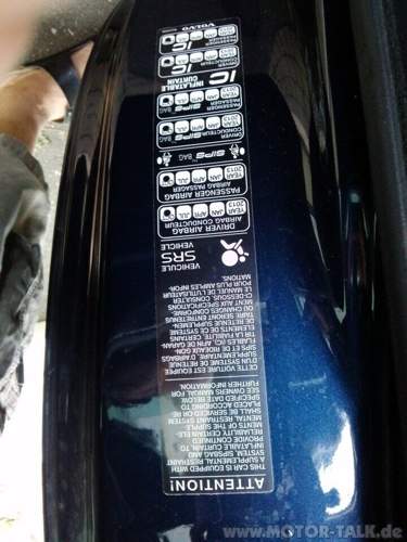

Des weiteren habe ich einen Aufkleber in der C-Säule, der mich darauf hinweist, dass ich im Oktober 2013 alle Airbags/Sidebags warten oder austauschen lassen soll. Da der Aufkleber in englisch abgefasst ist, gehe ich davon aus, dass es in Deutschland keine Vorschriftenlage dazu gibt, oder? Ich habe so etwas auch eben zum ersten Mal und mit Schrecken gesehen/wahrgenommen...

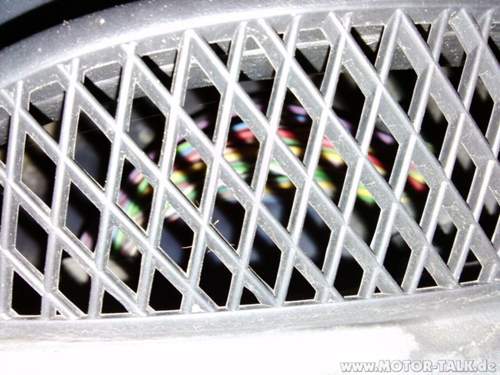

Ja, und dann habe ich noch einen Kabelstrang innerhalb des Lüftungsgitters laufen, bei dem ich die farbigen Einzeladern sehen kann (Foto kommt noch). Ist das normal?

Meinst du mit lüftungsgitter die drainage? (Bei den wischern).

Das ist das Läftungsgitter vorne zwischen Motorhaube und Windschutzscheibe, oder? Da sehe ich bei mir auch bunte Kabel. ;-)

Das was mich am meisten beunruhigt hat, waren in der tat die Kabel im Lüftungsgitter zwischen Motorraum und Scheibe. Wenn das bei Euch auch so ist, dann ist ja alles gut... :-)

Das mit dem Airbagservice kannst Du mE vergessen. Hatte gleiche Ängste mit
meinem V40 und bekam die Erklärung, dass das eine nicht mehr gültige und alte
Vorgabe von Volvo ist.
