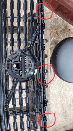

Moin,
wir wollen den Chromrahmen folieren lassen und dazu den Kühlergrill ausbauen.
Es sind aber 3 Sensoren Oberhalb des Grills verschraubt und natürlich die Kamera im Logo.
Was sind das für Sensoren? Kann man diese einfach abschrauben und danach wieder montieren?
Sind das Crashsensoren?

Die Sensoren und die Kamera sind nur geclipst. Hatte den Grill gegen einen in komplett schwarzen getauscht. Geht ohne etwas anderes auszubauen. Must oben die Frontschürze lösen und kannst dann mit geeignetem Werkzeug (kleine Knarre, Verlängerungen) und Zahnarzthänden das Teil ausbauen. Hab mir die Hände arg verschrammt. War am Ende aber froh es getan zu haben.
LG
Bei mir waren an diesen drei Stellen "Sensoren" verbaut.
Die musste ich abschrauben, um den Grill auszubauen.
