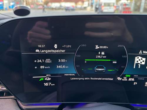

Die ersten 340km war leider recht zäher Verkehr. Trotz Versuchs wo es geht 150 zu fahren, kamen wir auf einen Durchschnitt von nur 89kmh bei 24kwh Verbrauch. Allgemein wirkt der S6 entgegen der Berichte schon nicht Ultra leise. Im Vergleich zu meinem BMW IX ist er vor allem bei höheren Geschwindigkeiten deutlich (wenn auch nicht störend) lauter. Dazu sei gesagt, dass wir auf 20" Winterreifen unterwegs waren (auch wegen Verbrauch), aber der Lärmpegel klar der Wind rund ums gesamte Auto war.

Verbrauch nach 340KM

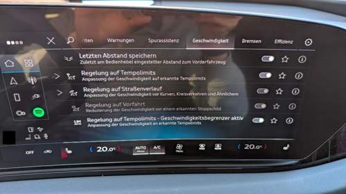

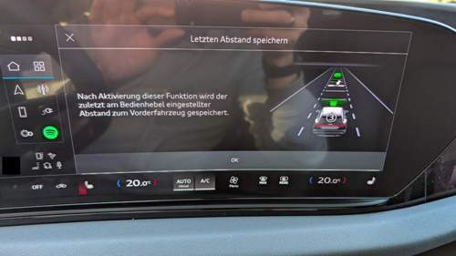

Bzgl. Abstand: Das geht meines Wissens, man kann einstellen, dass der letzte Abstand gespeichert wird, ich kann das nachher mal nachschauen.
@Bachkippe schrieb am 20. März 2025 um 15:16:43 Uhr:
Zitat: Hi, danke für den Bericht.Bzgl. Abstand: Das geht meines Wissens, man kann einstellen, dass der letzte Abstand gespeichert wird, ich kann das nachher mal nachschauen.
Gefunden. Danke dir ??

Gerne, hatte extra noch Fotos gemacht, der Vollständigkeit halber hab ich sie noch angefügt :-)
Abstand speichern 2
Abstand speichern 1
Ja aber scheinbar ohne Funktion. Bei mir im Q6 wird der Abstand trotz eigenstellter Funktion nicht gespeichert.
