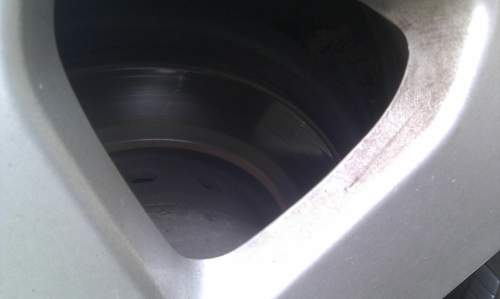

Moin liebe Gemeinde,
wie im Titel schon beschrieben, ist mir heute aufgefallen dass sich bei der Bremsscheibe hinten rechts zwei risse gebildet haben. Habe vor ca. 1000km die klötze hinten wechseln lassen. da war die scheibe noch top. reingekommen sind ATE Keramik. muss ich mir sorgen machen und die scheiben schleunigst wechseln, oder kann ich mir da noch zeit lassen?
von aussen sind nur diese 2 Risse erkennbar. linke seite sieht normal aus.
woher kann das so plötzlich kommen?

bist du sicher,dass das risse sind?
sieht für mich eher so aus,wie die stelle wo der (heisse) bremsbelag mal an der scheibe festhing.
Sehe ich auch so wie Ralle, denke nicht das dass Risse sind.
Keine Risse, definitiv. Solche Spuren findet man auf vielen Bremsscheiben, grad wenn das Auto öfter mal draußen im Regen steht.
Es sieht aus wie Spuren nach fest- oder teilweise festgerostete Bremsklötze, nach Regen wie schon von willywacken bemerkt oder, wie man es oft nach Wagenwaschen sieht. Wenn nur rechts solltest du deine Bremskolben auf freier und unbehinderter Gängigheit überprüfen.
beim ersten hinsehen hab ich auch erst gedacht, es wären nur spuren vom bremsklotz, der sich evtl eingebrannt oder angerostet hätte... jedoch sind es wirklich kleine bis mittlere kleine risschen... und auch nur die, die auf dem bild zu sehen sind!! (innen weiss ich nicht) kommt mir ja auch komisch vor, desshalb dieser threat!
der eine lange riss, der durch 3/4 der bremsscheibe geht und der 2. der sich über ca. 1/3 zieht. in einem abstand, der die größe des bremsklotz sehr nahe kommt.
es sind konturen der risse erkennbar, zudem bin ich um sicher zu gehen, dass es wirklich keine ablagerungen sind ein paar 100 meter mit angezogener handbremse gefahren. Tja hab sowas selber noch nicht gesehen... zumindest nicht in der art. wenn dann war die bremsscheibe komplett mit rissen durchzogen (Lehrzeit) Frag mich halt grad, ob das von den Keramikbelägen kommt...

Diese Haarrisse wie auf deinen Bildern sind Absolut unbedenklich, da brauchst du keine neuen Scheiben. Entstehen können die natürlich durch zu schnelle Wärmeeinwirkung und Kühlwirkung. Aber du kannst damit Sorglos weiterfahren, das ist ganz Normal.
Und bevor nun einer kommt und meint bei den kleinen Hitze-Haarrissen muss man die Scheiben sofort tauschen oder das ist Lebensmüde oder sowas 😉, nein das muss man nicht, und es ist nicht Lebensmüde, siehe Anhang (selbst Bild 8 ist noch zulässig)

wow danke für das Dokument... also die risse sind nicht durchgehend. es sind viele kleine vereinzelte risse in einer lienie von rund 0,5 mm breite. kein durchgehender riss. der größte riss am oberen bremsscheibenrand selber ist vielleicht 1/10mm breit und rund 5mm lang (geschätzt). ich mach mir halt nur sorgen, dass wenn ich mal wieder von 250 sachen auf 150 km/h runterbremsen muss, dass die scheibe das auch aushält.
@Sluggygmx, nun wir können das natürlich jetzt bis ins kleinste Detail ausdiskutieren. Aber wie ich bereits sagte steht alles in dem Dokument. Daher sieh doch einfach ein, das dein Rat nunmal Quatsch war. Ist doch nicht schlimm... und wir sparen uns damit auch den Thread vollzumüllen.
@Silbereiche1, wichtig ist ja das es keine "aufklaffenden" Risse sind. Bei deinen Rissen ist ja die Funktion weiter uneingeschränkt vorhanden. An deiner Stelle würde ich das halt im Auge behalten, achte halt darauf das sie nicht zu Tief werden oder sich zu stark verändern. Wenn du Dir einen Fingernagel dran abbrichst ist es natürlich ernst.
Ich meine sogar auf deinen Bildern eher das bereits im Thread beschriebene: Aufoxidierte Ränder / Konturlinien eines Aufgeklebten Bremsbelages zu erkennen. Da der Abstand zwischen den beiden Rissen in etwa die länge eines Bremsbelages entspricht. Das kann man so aber nicht unbedingt sagen, dazu müsste man das schon mal in "Echt" sehen.
Wie gesagt, behalte das einfach mal im Auge, passieren dürfte damit aber eigentlich nichts ungewöhnliches.
