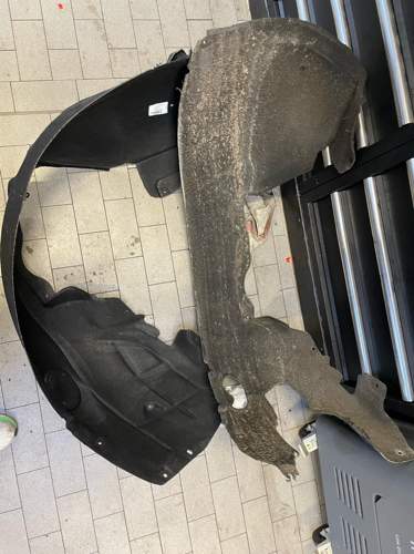

ich will nicht schon wieder mit nem neuen Problem nerven, aber ich komme einfach nicht zur Ruhe.
Ich bin neben den technischen Problemen mit meinem Dicken auch dabei beschädigte oder fehlende Karosserieteile und dergleichen zu ersetzen. Dazu zählt auch der Unterfahrschutz und die vorderen Radhausschalen und deren Befestigungsteile.

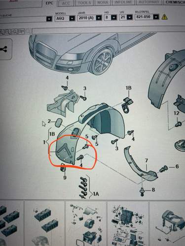

Neue Radhausschalen habe ich bereits und die 11 Schrauben N90775001 die die Schale im Radkasten fixieren habe ich bereits, aber bei den Stiften, die unten am Radspoiler (der mit dem Unterfahrschutz vernietet ist), wird es sehr unklar. Im ETKA werden in mehren Bildtafeln jedes Mal unterschiedliche Teilenummern für denselben Einbauort angezeigt, was das ganze nicht einfacher macht.
Das gleiche beim Unterfahrschutz.
Daher möchte ich die S6 Besitzer, bei denen alles von Anfang ordnungsgemäß befestigt war/ist, bitten Bilder von den jeweiligen Teilen/Bereichen zu machen, damit ich mich daran orientieren kann. Bei den Radhausschalen, sollten S-Line Modelle die gleichen Schalen haben wie der S6.
Ich bin für jede Hilfe und jedes Bild dankbar!

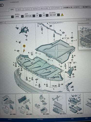

Bild 2- Teil Nr 6 -Spreitzniete
Oder meins Du die mit den großen Lindenköpfen die man mit einen 10 Cent Stück "schnell verschraubt"
Unterfahrschutz Bild 3 -Teile Nr 8 (Metall Schrauben mit Schnellgewinde)
Genau, diese Schnellverschlussschrauben meine ich. Es gibt wohl drei Varianten, eine Oktagon förmige mit Kreuz, eine runde mit Kreuz und eine runde mit Schlitz… alle drei werden in unterschiedlichen Bildtafeln verwendet🙄
Beim Unterfahrschutz, gibt es aber auch wieder verschiedene dieser Metallschrauben, verschiedne Schnappmuttern etc… nichtmal der Teiledienst hier im Audizentrum Adlershof kann mir da sagen, welche benötigt werden…

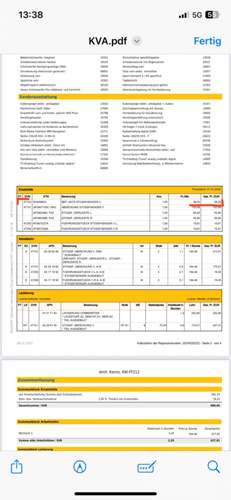

Die werden denke ich mal einen richtigen Montage-Satz bestellen und dann schauen was gebraucht wird, kann ich mir vorstellen. Im Kostenvoranschlag für ne neue Stoßstange und sämtlichen Montageteilen, gibt es auch ne Teilenummer für eine Satz. Den findet man tatsächlich auch bei Online-Teile.de für 103€ oder so. Ist aber nur ne Vermutung.
Kleines Update: ich habe heute mal mit dem ganzen Kleinkram der sich mittlerweile angesammelt hat, versucht alles zu montieren und bis auf 5 Punkte ist soweit alles fest.
Vorab möchte ich anmerken, dass alles was folgt nicht NUR für den S6 gilt, aber für andere Modelle kann ich nicht gewährleisten, dass die Angaben übereinstimmen!
Für die Zukunft:
Es gibt zwei verschiedene Klemmtifte.
Einen schwarzen 20mm (8D0805121B) und einen silbernen 18mm (8D0805121). Zufall, dass der schwarze länger ist?😁
Der Motordämmschutz wird mit insgesamt neun Metall-Klemmstiften von unten fixiert und jeweils drei Plastik-Klemmstiften mit den Radhausschalen verbunden.
Drei der silbernen Stifte gehen durch die Frontschürze und greifen in die Schnappmuttern (8D0805960) die auf den Unterfahrschutz geschoben sind. Die nächsten drei Stifte gehen direkt dahinter durch den Unterfahrschutz und werden in die Schnappmuttern die auf die Halter der Karosse geschoben werden, gedreht. Hier passen weder die langen noch die kurzen Stifte bei mir, daher gehe ich von falschen Muttern aus? Die drei letzten kurzen Metallstifte kommen am Ende des Unterfahrschutzes in Spezialmuttern (4F0805163) gedreht. Dann noch die Klemmstifte durch die Radhausschale und fertig. Ich würde den Schutz aber zunächst vorne über die Frontschürze schieben und den hinteren mittigen Stift eindrehen um das ganze zu fixieren.
Der hintere Teil wird vorne mit zwei silbernen und am Ende mit zwei schwarzen Stiften fixiert. Mittig sind zwei weitere Löcher, bei denen noch offen ist, welche Schrauben dort hingehören.
Dinge die bisher nicht ganz passen:
Mittig in der Getriebedämmung sind zwei weitere Löcher, wo vermutlich die in der Zeichnung angegebenen 17 (N91040702) reinkommt? Wobei auch noch zwei weitere Schrauben unter der 8 mit N90683302 angegeben, aber welche davon jetzt passen wird sich noch herausstellen.
Die zweite Reihe der drei Halterungen der Motordämmung, die in die Karosse/den Rahmen gedreht werden, bekomme ich nicht fest, weder mit den 18mm noch mit den 20mm Stiften… da werde ich nochmal andere Muttern ausprobieren, denn jetzt wo ich nochmal alles vor mir habe, ergibt es Sinn, dass dort links und rechts die Gewindemuttern (N90168604) hinkommen und da auch die Nr. 17 verschraubt wird. Muss ich erst noch erproben😁 Schlussfolgernd muss die N90683302 Schraube durch den Getriebeschutz kommen. Bleibt also nur noch die vordere Mitte, und welche Mutter/welcher Stift dort hingehört.
