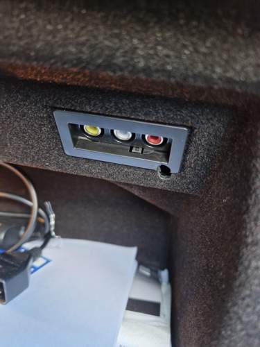

ja hast du den Aux an deinem ?
@lorenz792 schrieb am 19. Dezember 2024 um 15:12:48 Uhr:
Bin da leider kein Experte.. ist da eine Aux Buchse bei.. Handschuhfach.. Siehe Foto
LG Elmar
Buchsen im Handschuhfach W221, Japan Imp
ja perfekt da gibt s das z.b.
da kannst dann handy tablet oder Android anschliessen...
kannst das auch im menue auswählen ?
dann ist perfekt ;-)
aso und der gelbe wäre sogar noch video ...
https://www.amazon.de/.../ref=sr_1_2_sspa?...
