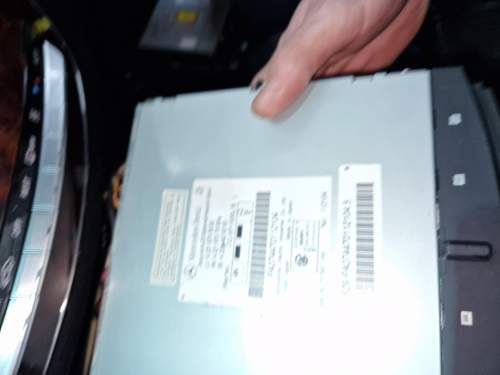

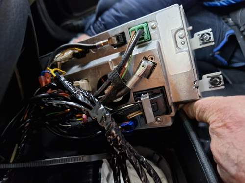

statt etwas zu Fragen würde ich auch gerne mal meine Erfahrung mit euch teilen. Vielleicht hilft es ja dem einen oder anderen. Ich habe einen W221 S550 aus Japan importiert. Habe die Scheinwerfer umbauen lassen und habe dann von einem Schlachthof einen EU Comand geholt. Aus diesen musste ich auch das Kabel zum Display ausbauen weil der im Fahrzeug nicht passte (weil Stecker gebogen war). Beides mit Fakra Kabel eingebaut plug&play hat alles gepasst…Fahrzeug war auf deutsch und CD und alles funktionierte…ausser Radio. Diesen musste ich mit Stardiagnose freischalten. Hat auch wunderbar geklappt.
Ich hatte mich mit jemandem getroffen der „ahnung“ davon hatte und er meinte mir dass er von jemand anderem, gegen einen xxxx€ Betrag, gelernt habe was man am Kabelbaum noch machen man damit das Radio keinen „Dauerstrom“ zieht und das Comand irgendwann kaputt geht. Ich kann es mir sehr schlecht vorstellen, dass ich noch etwas ändern muss. Ich packe mal ein Bild von meinem eingebauten EU Comand rein. Falls einer hier besser Bescheid weiss gerne melden.
Ansonsten funzt alles. TÜV hat er und ist angemeldet. Alles tip top 🙂

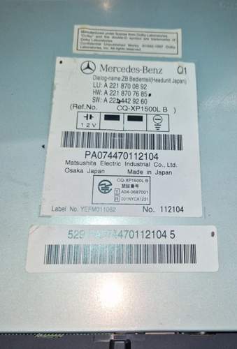

Ich habe in meinem W221, gefertigt 2008,aus Japan noch das japanische Comand NTG 3 (Teile Nr Siehe Foto) un einen Harman Kardon Verstärker..
Kann mir jemand sagen , welches deutsche oder EU Comand passt (welche Teile NR. ?) Ich benötige, um das japanische Gerät zu ersetzen?
Hätte auch gerne wieder ein CD Laufwerk, besser sogar den 6- fach Wechsler.
Danke an Euch für die Hilfe!
Liebe Grüße Elmar

Japaner haben alle nur NTG3 als such ein Deutsches NTG3.
Kauf bei Ebay, da kannst du zurückgeben.
