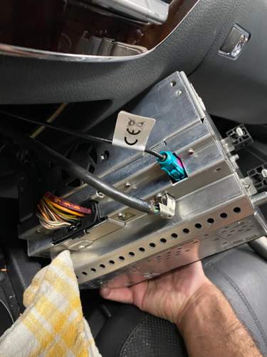

Hallo liebes Forum,
statt etwas zu Fragen würde ich auch gerne mal meine Erfahrung mit euch teilen. Vielleicht hilft es ja dem einen oder anderen. Ich habe einen W221 S550 aus Japan importiert. Habe die Scheinwerfer umbauen lassen und habe dann von einem Schlachthof einen EU Comand geholt. Aus diesen musste ich auch das Kabel zum Display ausbauen weil der im Fahrzeug nicht passte (weil Stecker gebogen war). Beides mit Fakra Kabel eingebaut plug&play hat alles gepasst…Fahrzeug war auf deutsch und CD und alles funktionierte…ausser Radio. Diesen musste ich mit Stardiagnose freischalten. Hat auch wunderbar geklappt.
Ich hatte mich mit jemandem getroffen der „ahnung“ davon hatte und er meinte mir dass er von jemand anderem, gegen einen xxxx€ Betrag, gelernt habe was man am Kabelbaum noch machen man damit das Radio keinen „Dauerstrom“ zieht und das Comand irgendwann kaputt geht. Ich kann es mir sehr schlecht vorstellen, dass ich noch etwas ändern muss. Ich packe mal ein Bild von meinem eingebauten EU Comand rein. Falls einer hier besser Bescheid weiss gerne melden.
Ansonsten funzt alles. TÜV hat er und ist angemeldet. Alles tip top 🙂

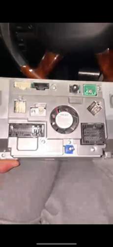

Hey sammy erst einmal super Beitrag von dir selbst aus Dankeschön ! Ich hab ein ähnliches Problem und zwar habe ich ein japan comand welches ich gegen ein deutsches austauschen möchte , jedoch sind wesentlich mehr Stecker am japanischen comand als am deutschen ,meine Frage ist nun muss ich den kabelbaum auch ersetzen ? Liebe Grüße
Passt der Display Kabel in dein EU Comand? Dann brauchst du nichts auszutauschen. Ich weiss natürlich nicht wie es mit Linguatronic und so aussieht aber ich kann Radio, CD und AUX hören. Navigation geht auch. Mehr brauchte ich erstmal nicht.
Gruss
Danke für deine Antwort und ich weiß nicht genau welcher Kabel welcher ist aber ich versuche es morgen noch mal dann gebe ich hier Meldung

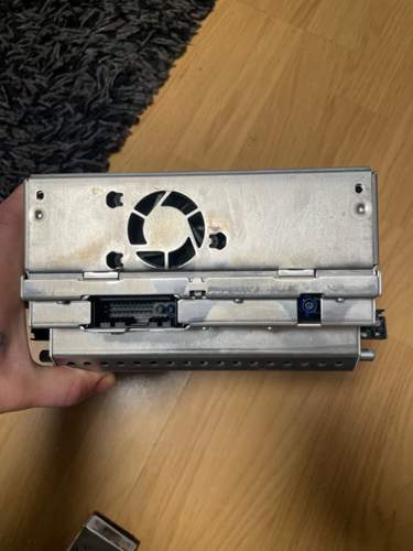

Sammy,diese beiden Kabel passen nicht weil sie gebogen sind ,was kann ich dagegen tun (der Anschluss scheint zu passen aber wegen ihrer Form kriege ich sie nicht da rein gesteckt) liebe Grüße
@crmknx59 schrieb am 30. Januar 2023 um 15:29:51 Uhr:
Das war mit dem Displaykabel gemeint. Das silberne gebogene Kabel habe ich getauscht. Es ist etwas aufwendig aber es klappt. Und für den blauen Stecker brauchst du einfach einen Fakra Adapter. Danach sollte es funzen. So jedenfalls bei mir. Du musst danach den Comand mit Stardiagnose programmieren. Wenn du im Raum Berlin bist kann ich auch helfen.
Sem
Vielen Dank für deine Hilfe , leider bin ich nicht in deiner Nähe ich komme aus nrw und ich besorge mir die Kabel und halte dich auf dem laufenden danke danke danke ich hab das Netz durchsucht und YouTube Videos geschaut aber keiner konnte wirklich helfen danke vielmals
@crmknx59
Hast du das Kabel austauschen können oder hast du es umgebaut?
@sammy5454
Hast du das silberne Kabel umgebaut oder gegen Neuesersetzt?
Ich habe neues Kabel bei Mercedes gekauft, allerdings hat es auch nicht gepasst.
