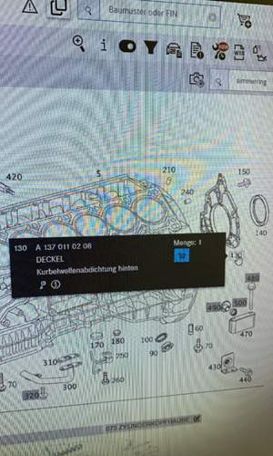

Seit 1 vollen Woche steht nun mein S-600 nach beinahe 18 Jahren und 155.000 km in der MB Werkstatt. Leichter Ölverlust wegen Undichtigkeit der Kurbelwellendichtung. Dazu muss aber das Getriebe raus. Deshalb habe ich auch die Motorenlager zu ersetzen in Auftrag gegeben. Die Werkstatt meinte, trotz noch perfektem Aussehen sei das eine gute Idee bei 155.000 zu wechseln. Gleichzeitig ebenfalls den 2-jährigen grossen 160.000 Service in Auftrag gegeben. Quer- und Längslenker wurden vermutlich auch ersetzt. Einfach mal alle noch aufkommenden Verbrauchsteile ersetzen. Fertig lustig für die nächsten 40.000 km ???. Der Verbrauch laut Anzeige über die letzten 50.000 km liegt bei 13.4 Liter. Auf der Autobahn CH sind mehr als 125-130 km/Std nicht zu verantworten...
Kosten sind nicht bekannt. Ausser Motorlager wechseln wurde mir mit 780 Sfr/Eur angeben. Alle anderen Wartungs- und Rep Kosten bei MB sind aber im Rahmen von ca. 1.500 - 2.000 im Jahr.
