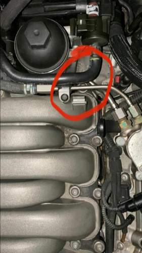

Du musst mal hinten an der Ansaugbrücke entlang nach unten schauen.
Da siehst du noch Benzinleitungen, die verschraubt sind.
Die können auch undicht sein (ist bei mir so).
Denke ich muss aber die Ansaugbrücke runter, um das zu reparieren.

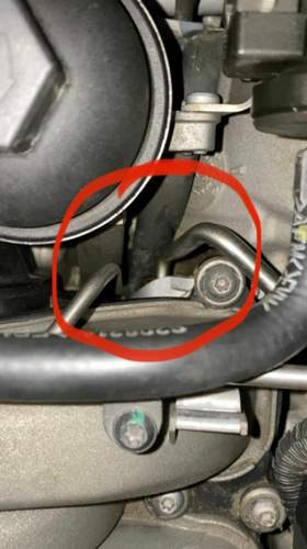

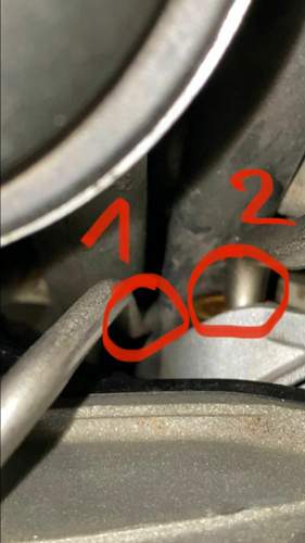

Hab mal im Dunklen ein paar Bilder gemacht. Daran solltest du erkennen können, welche Leitungen ich meine.
Die Leitung „1“ ist bei mir undicht. Ist wirklich schwer einzusehen.

Du sagst, die Pumpen sind neu? Ich würde die Verschraubungen auf beiden Seiten noch mal lösen und mit viel Gefühl Spannungsfrei die Überwurfmuttern von Hand andrehen, die verkannten sich gerne und man merkt es nicht, durch Fahrtvibrationen setzt es sich dann ein wenig und hat dann etwas spiel, du kannst es aber nicht mit rütteln von Hand feststellen. Auch das T-Stück hinten an der Ansaugbrücke ist tückisch das sie auch schwer ohne Verspannung zusammen zu montieren ist.
