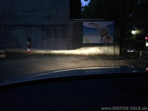

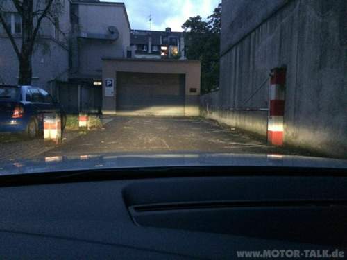

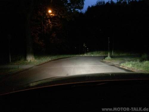

versuch doch mal ein Foto bei Nacht zu machen - aus deiner Sicht
vielleicht kann man dort was beurteilen was den Kegel angeht
Ok werde mal ein paar Fotos machen scotty .Hoffe das wird dann auch sichtbar sein.
