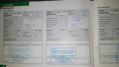

Edit: Nochmal drüber geschaut. Das abfotografierte Serviceheft überzeugt mich nicht. Immer schmale Spur, nicht investiert. Bei Zündkerzen immer ein „nein“. Da würde ich keine Zeit investieren.

Da stimmt etwas ganz gewaltig nicht!
Ich habe zwar ein Serviceheft von 04/02, aber das sieht völlig anders aus.
Ich glaube nicht, dass sich das so stark verändert hat.
Ich bitte, mal zum Vergleich ein VorMopf-Serviceheft einzustellen.
Mein Mopf-Serviceheft sieht man unten.
Was auffällt:
- DIN A5 hochkant
- sieht insgesamt völlig anders aus
- die obere Hälfte der Einträge (mit Stempel und Werkstattname) gehören zu diesem Heft, nicht aber die untere Hälfte, im Detail:
+ die gerändelten Abschnitte der Serviceberichte 1 - 3 (Bild 13) sind deutlich erkennbar eingeklebt
+ auch beim 4. ist das zu erkennen (Bild 14)
+ beim Bericht 7 (Bild 12) steht sogar der Rand des aufgeklebten Teiles hoch
Die durchgeführten Arbeiten werden direkt im Serviceheft eingetragen/angekreuzt, es gibt keine Aufkleber.
Aus diesem Grund würde ich vom Kauf Abstand nehmen.
Einen W220 würde ich möglichst nur von privat kaufen.
lg Rüdiger 🙂
