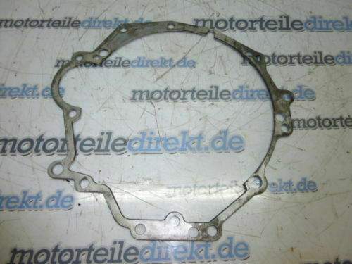

heute in der Werkstatt gewesen. Das Problem wurde behoben, es lag tatsächlich an dieser Dichtung Zwischen Motor und Getriebe! Bild füge ich ein. Wie kann man denn so ein riesiges Teil übersehen oder gar vergessen? -.-
Motor ist wieder drin, Kardanwelle, Auspuff auch. Mal schauen, ist natürlich ein Riesenakt, aber sie versuchens zum Ende der Woche hinzukriegen.
