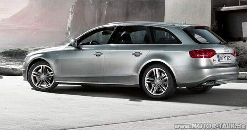

Der 4 Rohren-Heck hat mir immer gefallen. Am meisten der von C63 AMG (siehe hier) - finde ich besser als S4 mit "kleinen Ovalchen"... RS4 Lösung gefällt mir nicht. Zu groß. Ich wollte aber nicht viel Geld für die ganze Auspuffanlage ausgeben. Die wurde den Sound von 3.0 TDI Motor sowieso nicht viel besser machen. Ich habe lange überlegt, und endlich habe ich es letzte Woche gemacht.
Weil ich einer von den ersten den neuen A4 gekauft habe, war damals S-line Ext. Paket noch nicht zur Verfügung. Deswegen habe ich auch hinten keine S-line Stoßstange und konnte den Heckeinsatz von S4 für 4-fache Rohren nicht verwenden. Also? Ich habe einfach den Ausschnitt für die Blenden verbreitet. Ging sehr einfach.
Die klassische "links + rechts" Auspussblenden in V6 und 2.0T (Avant) Modellen schauen schon ab Werk sehr schön aus. Sind grösser als kleine Ovalen von S4 aber nicht zu groß, damit sie prollig ausschauen.
Der zweite Grund warum ich originale Blenden lassen wollte war, dass sie ab Werk zum Endschalldämpfer fest geschweißt sind und ich wollte den Endschalldämpfer nicht beschädigen. Neuer kostet über 300 EUR.
Also? Ich habe neue Blenden bestellt und Ergebnis? Siehe Bilder...
P.S.: Heute ist auch Chromeinsatz gekommen, werde mal schauen ob der Heck mit oder ohne Chromeinsatz schöner ist.
Sorry nur Handy Photos. Wenn die Sommerräder drauf sind, werde bessere Bilder machen. Bilder 4+5 sind noch bevor Fertigmachen (Die Auspuffausschitte sind nicht schön ausgeglichen).
