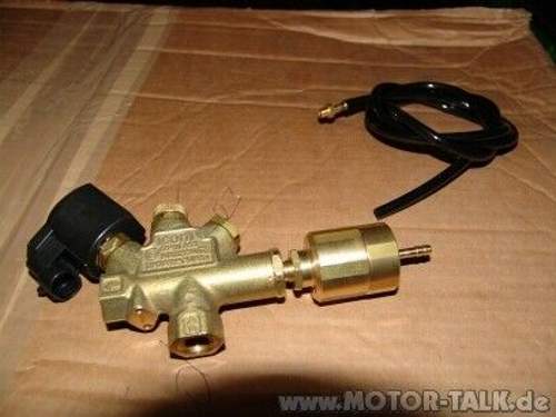

Druckregler-u

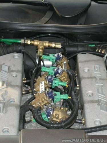

habe hier mal 2 bilder hochgeladen von den düsen
Toller Umbau..........
Wie kippste da Oel nach ?
Falscher Druckregler.
Leitungen ohne Schutz.
War da die Ansaugbrücke ab ?

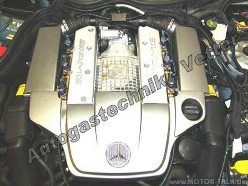

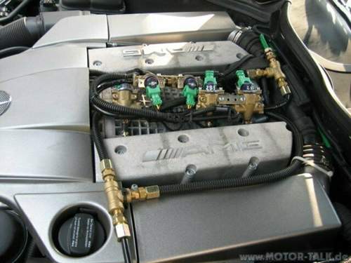

Sei froh daß es nicht so aussieht (Bild)
DB 320 Kompressor.
Und der Vergleich dazu.
Img-0557
Img-0559
Db-320-umbau-vetter
