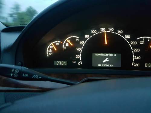

Guten Abend Leute. Hab seit gestern einen s320 benziner und hab festgestellt das er relativ schnell und sehr warm wird. Geht manchmal plötzlich auf 110grad hoch, und dann Ruckartig auch wieder runter. Hab über das menü an der klima mal ausgelesen da stand motortemperatur 103grad. Und 16bar. Ist damit Druck auf dem Kühlsystem gemeint ? Desweiteren läuft der Kühler in erster Stufe sehr oft, und manchmal bei 110 grad dann auch in Stufe 2. Was kann das sein ? Normal wär 90 grad oder ? Im Ausgleichbehälter ist minimal schlamm drin, also vermute ich ja Kopfsichtung. Fahrzeug hat 145tkm runter. Was denkt ihr ?

Also hab das thermostat mal rausgebaut und sah nicht so schlecht aus. Bin kurze runde gefahren und er geht hoch auf 112grad. Im stand geht er dann runter auf 103grad. Lüfter läuft erst ab 100 grad so richtig und ab 105 wie so ein flugzeug :/ laut papieren wurde märz diesen jahres erst wasserpumpe und thermostat getauscht. Und am lüfter der riemen. Steht aber auf der rechnung das teile vom Kunden mitgebracht wurden
Nach 5 min autobahn
